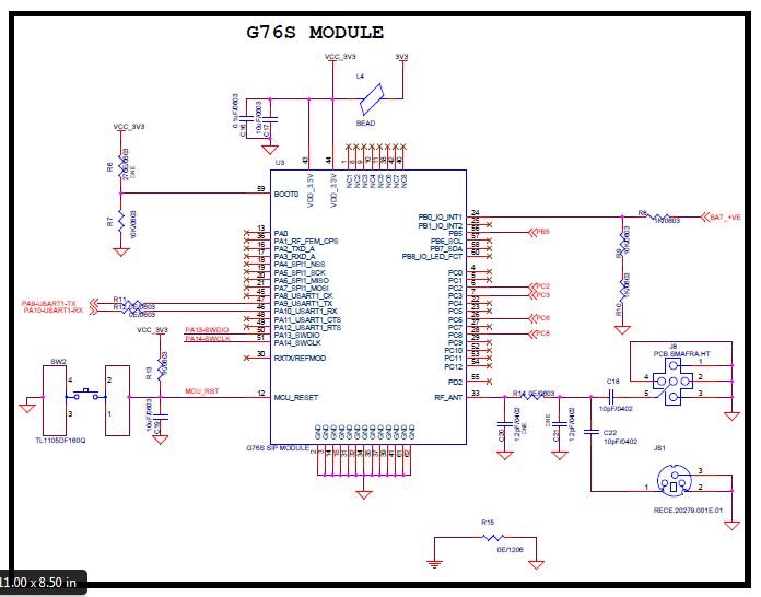

我正在研究 LoRaWAN,这是一种低功耗广域网(LPWAN)规范,旨在用于无线电池供电的“设备”。 LoRAWAN 面向物联网的关键要求、例如安全双向通信。
我使用的是一个 SIP 模块 G76S,它集成了 ARM CortexRegistered-M0+(32位 RISC 内核,以32MHz 频率运行) MCU 和 LoRaTM 调制功能,可提供超长距离扩频通信和高干扰抗扰度,同时最大程度地降低电流消耗。
我使用的是 TPS63001降压/升压和电池

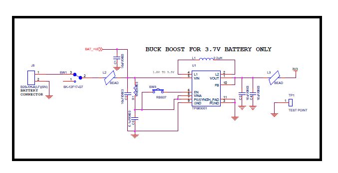

当 SIP 模块 G76S 处于睡眠模式时、当我测量 TPS63001输入部分的电流时 、输入部分的电流消耗为4mA。
当我绕过 TPS63001并将电池直接连接   到睡眠模式下的 SIP 模块 G76S 和 SIP 模块 G76S 的输入时、消耗的电流为10uA。
 为什么 TPS63001消耗的电流为4mA、否则消耗的电流应为微安
我要附上原理图 和布局
请查看我的原理图并提出任何更改
    您好 Harish、
    这是正常行为、TPS63001配置为强制 PWM 模式、意味着禁用省电模式(PS/SYNC 为高电平)。 该器件在强制 PWM 模式下的空载电流在4mA 范围内。
    是否可以尝试将 PS/同步接地并再次测量?

    请帮我们查看 TPS63001的原理图和布局
    我的 VIN 为3.6VDC、VOUT 将为恒定3.3VDC。
    当 VIN 3.6VDC 降至3.3V 直流以下(即3.3VDC 至2VDC 之间)时、会发生什么情况。
    IC 是否处于省电模式?。
    如效率曲线上所示,当在 PFM 中设置时。 PFM 和 PWM 之间的转换是自动的、这取决于所有条件下的实际输出电流。 轻负载时、器件将处于省电模式、而高负载则处于 PWM 模式。 数据表的图3可让您很好地了解不同输入电压下 Vout=3.3V 时器件在负载电流范围内的效率。
    原理图似乎遵循数据表中的建议,但在本版本的原理图中,PS/SYNC 连接到 VINA,VINA 连接到 VIN,如果您要在省电模式下运行器件,请将其接地。

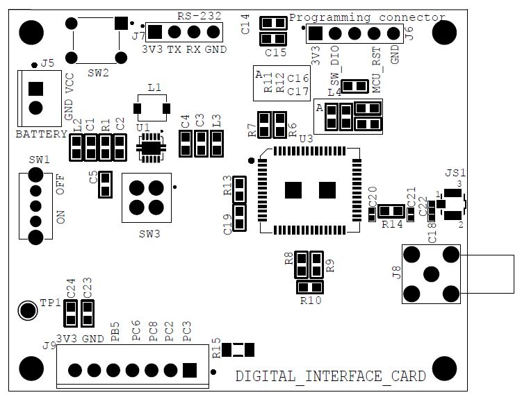

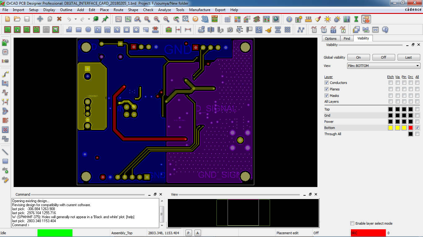

    TPS63000的电路板上的元件放置方式正常、您能否共享布局(包括引线、平面、过孔等)?
    请查找附件中的.brd format.e2e.ti.com/.../DIGITAL_5F00_INTERFACE_5F00_CARD_5F00_20180205_5F00_1.brd 布局文件
    你(们)好,哈里什
    布局对我来说还可以、它遵循数据表建议。
