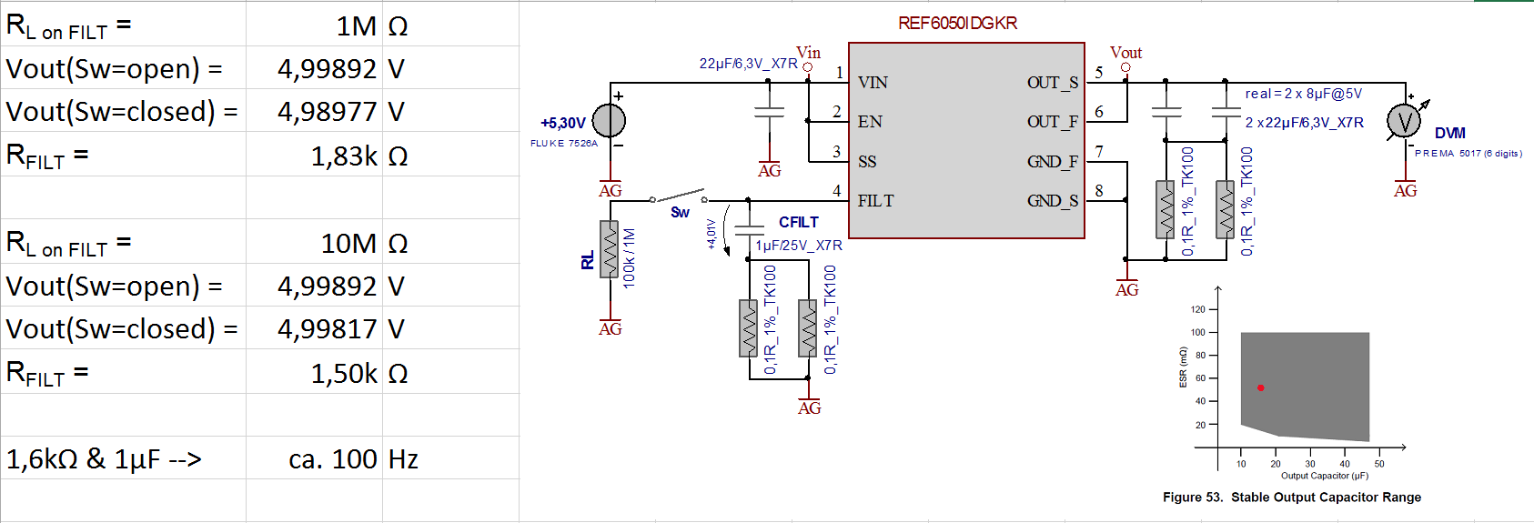

有关 REF60xx 的三个问题:
1) 1) 黄色标记的文本是指 CFILT 还是指 CL? (CFILT 的 ESR 是否真的会对稳定性产生可观察到的影响,因为它不是传统的 OP/Buffer)
2) 2) RFILT 的价值是什么?
3) 3)噪声密度与 CFILT 的对比情况如何? (另见图14。 输出电压噪声频谱)

    您好、Frederik、
    1) 1)黄色标记的文本是指 CFILT 还是指 CL? (CFILT 的 ESR 是否真的会对稳定性产生可观察到的影响,因为它不是传统的 OP/Buffer)
    a1)黄色文本用于 FILT,因为第一段用于 Cl. ESR 或 CFILT 仍然提供零点、这有助于带隙电路的稳定性。
    2) 2) RFILT 的价值是什么?
    A2)抱歉、我们不会释放电阻器的内部值。 如果该值不在数据表中、我无法给出。

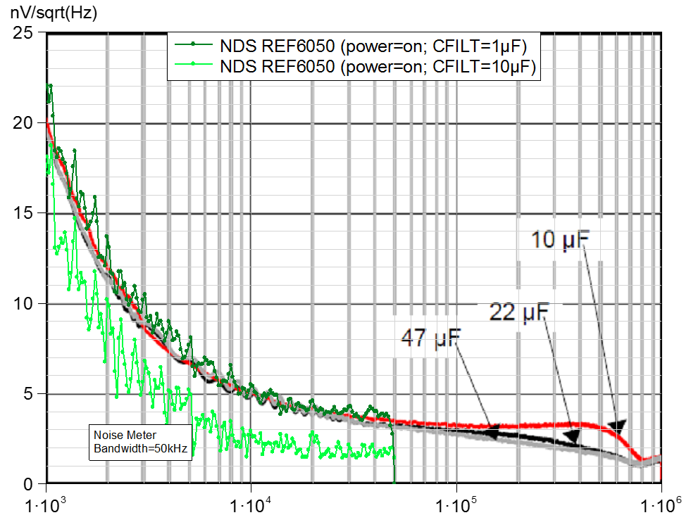

    A3)我没有这些数据、让我来看看。
    -Marcoo
    您好、Marcoo、
    感谢您的宝贵意见、这些意见非常有用。
    您能获得关于第3点的更多信息吗?
    Fred
    您好、Frederik、
    3)我与我的内部团队一起查看了3)、我们没有您请求的图表的数据。
    为确保器件的稳定性、需要使用 CFILT、最低需要1uF。 因此需要使用 CFILT、但我们没有不同 CFILT 电容器尺寸的优势及其对噪声或带宽的影响。
    -Marcoo
    通过更大的 CFILT 降低噪声受输出缓冲器噪声的限制。
    您好、Ralph、
    没错。 感谢您提供的这些数据、我以前从未见过。
    -Marcoo
