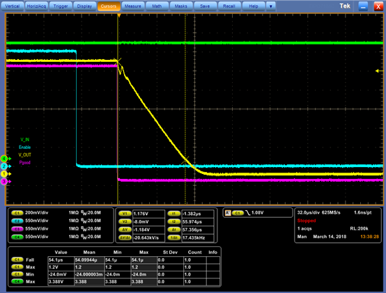

    请帮助我们了解 TPS74801的 Vout 为何在断电期间会出现升压和降压?
    您好、Jackie、
    LDO 稳压器的运行方式通常是这样的。 稳压器停止工作并退出稳压。
    红色箭头指向大约0.6V 的输出电压。 此时稳压器不再工作、输出电压急剧下降至0V。
    您能否向我们展示您的电路原理图? 我们看到了什么输出电压?
    Kai
    您好、Jackie、
    线性稳压器关断不能保证单调性。 非单调关断有多种原因。
    如果 Vin 保持升高并且线性稳压器通过使能引脚禁用、则稳压器的一些内部模块将断电。 稳压器中的许多块被禁用、以减少关断模式下的静态电流。 根据模块关断的顺序、当输出斜降时、某些凸点可能会出现一些非单调行为。 导通晶体管和大多数块最终关闭、其余的斜降是由于负载使输出电容器放电所致。
    在 Vin 下降的情况下、线性稳压器的内部模块达到一个点、此时它们的电压和偏置电流不足以运行、并且它们会关断。 导通晶体管关闭、负载使输出电容器放电。
