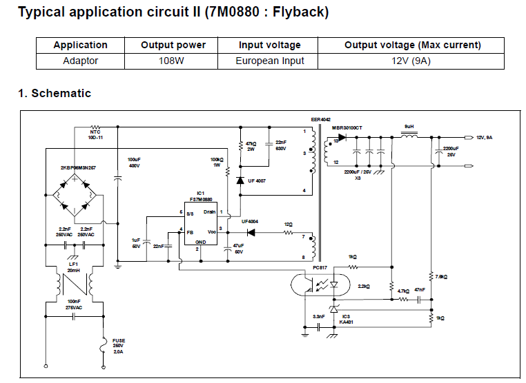

您好!我想找到控制器 IC、它必须 是内置的高电压 MOSFET、 用于正向或反激式拓扑。  输出功率 约为200W。
UCC28910/11、UCC28881/0的输出功率太小。
TI 是否具有合适的器件和解决方案?  例如 ST 的 VIPER12/22、ON 的 FS7M0880、PI 的顶部开关。

    陈先生、您好!
     我查看 UCC256301的数据表和 TIDA-01557、发现它不 是我想要的。 该参考设计分为两个阶段:PFC +LLC、它不是我想要的、而不仅仅是。
    我想找 TI 替代的 FS7M0880、该 sch 如下所示:
    您好、Shang、
    如果您想查找具有内置高电压 MOSFET 的控制器、我们没有适合您的产品、例如更高的功率。
    您能给我您的 Vin、Iin、Vout、Iout 吗?
    我可以帮助您找到效率优于内置 MOSFET 控制器的合适参考设计。
    Kevin
    工作负载太重,如果 TI 没有, 我将继续使用 上的 FS7M0880。
    谢谢大家。
