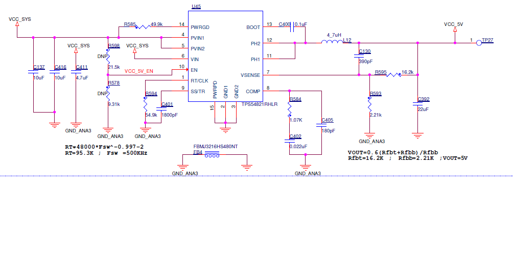

您好的团队,
我们在设计中使用电压调节器部件编号54821RHLR,该稳压器的输入通过8.4V 电池提供。 现在,当电池电压降至7.2V 或以下时,稳压器输出不稳定。我们能够观察到电压下降的尖峰。请确认是否存在任何特殊的注意事项? 根据数据表,稳压器输入范围为4.5V 至17V。 我们的设计附在下面。
谢谢,
    请支持更多信息以进行分析:
    稳定时
    1.输出电流?
    2.检查 PVIN1/2引脚电压(猜它低于7.2V)、使用 OSC 绘制 PVIN1波形
