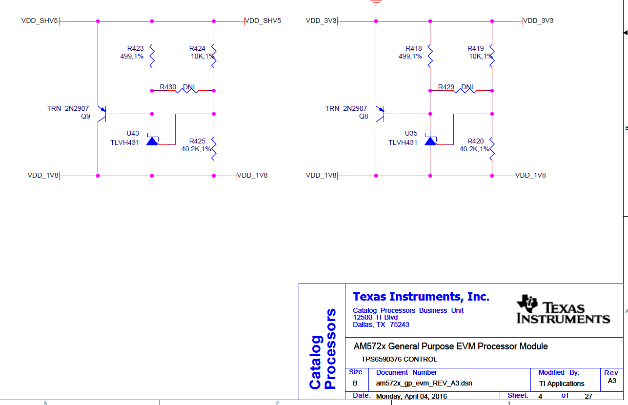

我们参考 AM5728 EVM 原理图、并使用 TPS659037 PMIC 设计了物联网产品。
 在 VDD_SHV5和 VDD_3V3这两个信号中、使用电压钳位电路、  这些设计的用途是什么? 由于 PCB 布局空间的限制、是否可以移除此电路?  可能会造成任何表面风险?
    摩根
    这两个电路用于确保 VDDSHV5和 VDD3V3电源轨在不受控制的断电情况下的电压电平高于 VDD1V8电源轨。 如果 PMIC 不能通过断电序列(例如:系统已拔出、欠压等)运行、这些电路将防止损坏处理器。
