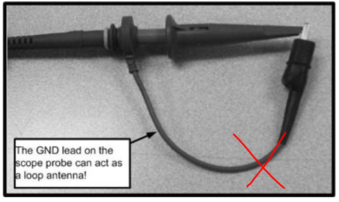

    我想确保您得到该波形的方式。
    电路应足够短、而不是直接使用探针的导线。
    Kevin

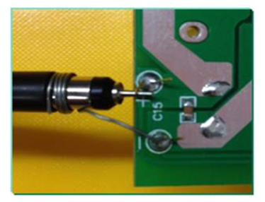

    你好。
    感谢您的回答。
    通过更换探头来执行、它变成了单独的板。
