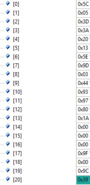

REG0B = 0x97
REG0C = 0x80
REG03 = 0x3A
REG04 = 0x20
CE 引脚轮询为低电平。

    所有 REG 值如下所示:
    您好、Li、
    BAT 引脚电压将是电池电压(加上充电电流产生的一个小电压乘以连接电阻)。  根据您的寄存器、我看到 ILIM 引脚已打开、并且充电器正在 VINDPM 中运行。  因此、您的输入电流受到 ILIM 电阻器或 VINDPM 的限制。  ILIM 电阻器的值是多少?  充电器 的 VBUS 引脚上的电压是多少?
