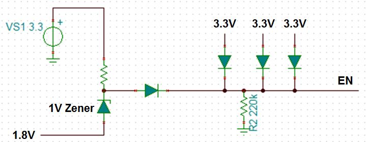

器件型号:LMR23630-Q1
您好、TI、
我们 使用来自电路板上4个其他信号的电压启用 LMR23630-Q1。 这些信号为3V 或1.65V (由于小信号二极管、从3.3V 和1.8V 下降)。 在没有这些信号的情况下、有一个220k Ω 电阻器可下拉使能引脚。 这是可以接受的吗? 目的不是设置 UVLO 阈值、而是使用220kOhm 下拉电阻器来防止 EN 引脚悬空。 如果您认为此实施存在任何问题、您能提供建议吗?
    Pradeep、
    对我来说没关系。 请记住、最坏情况下 EN 上升阈值为1.7V、因此通过二极管的1.8V 电压可能无法启用 IC。
    Sam
    Sam、您好!
    非常感谢您的快速响应! 数据表中提到的典型 EN 上升阈值为1.55V、这就是我选择220k 欧姆的原因。 在我过去几小时的测试中、它似乎运行良好。 如果有更安全的选择、我可以增大电阻器值。 流过二极管的电流较小、而二极管导致的压降较小。
    我应该尝试使用更高的电阻器值吗?
    Pradeep、
    数据表确实显示 EN 上升阈值通常为1.55V、但最大规格(您的情况下的最坏情况)为1.7V。 因此、如果我们要确保在该器件的裕度上正常运行、则需要设计1.7V 电压。
    正确、较高的电阻值将在二极管上下降较少、但会高得多、并且可能无法从该节点上的任何泄漏电流中下拉。 数据表显示 EN 引脚将电流泄漏引脚中、因此这可能不是问题、但我仍然不会超过1Mohm 进行下拉。
    如果您有3.3V 直流电可用、您可能可以执行以下操作:
    否则、您可能需要更复杂的电平转换器电路。
    Sam
