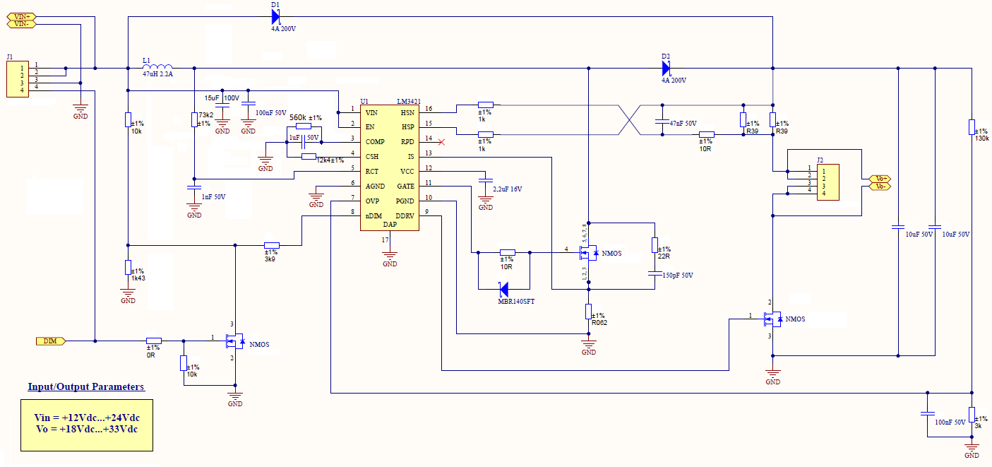

如果可以帮助您更好地识别正在发生的情况、我会随附原理图。 (D2是正向压降极低的肖特基整流器、而连接到 GATE 引脚11的主 NMOS 是 NexFET 类型)。

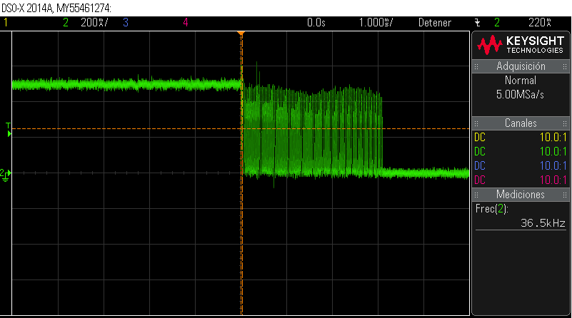

当转换器关闭时、我会在示波器中看到振荡、您可以在以下捕获中进行检查。 这意味着、当我关闭时、我会看到转换器会在短时间内打开和关闭、因此当我查看连接到输出的 LED 时、这一点变得有点可见。 这里发生什么事了? 如何避免这种情况?
如果我缩放捕获、可能可以更清楚地看到它。 (CH2= IO)。

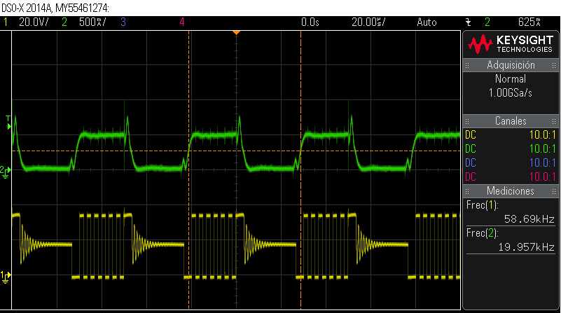

我还会看到一些奇怪的输出电流捕获、当我调光时、我使用的频率是根据我的设计预期使用的频率(5kHz、20kHz)。 实际上、当输入和输出之间的差值变得更高(即:Vinput = 12V 和 Voutput = 33V)时、我可以看到效果更好。 我为您提供两个捕获、第一个是12V 输入、33V 输出(11leds)和20kHz 调光频率、第二个是18V 输入、33V 输出(11leds)和20kHz 调光频率。 (CH1 = VSW、Ch2 = IO)。
当输出电流处于"高电平"时、它会下降并摆动、最后产生峰值。 我对这个意外的峰值有点担心。

    当您关闭部件时、我不确定振荡。 您如何将其关闭? 您是否只是将 nDIM 拉低并看到了这一点? 如果是、您是否已检查 nDIM 引脚的振荡? 如果您移除主开关 FET 上的缓冲器、是否会发生这种情况?
    对于调光、我之前已经看到过这种峰值。 如果您担心关断时的峰值、断开 FET 可能会过快关断。 您可以通过添加一些栅极电阻来帮助实现这一点。 然后、您可以添加一个与之并联的肖特基二极管、以确保 FET 仍然快速导通。
    上升沿的峰值是由控制环路引起的。 从 COMP 到接地的560k 会有所帮助、但对于较低的输入电压、它可能需要较低的值。 但是、最有用的(连同一个高阻值电阻器)是一个较低值 COMP 电容器来增加误差放大器带宽。 与更多的输出电容(保持电压更高并降低闭环带宽以避免 RHP 零点)结合使用通常会达到这样的目的。

    我想澄清一点、我始终通过实验室的主电源断开转换器。
    但是、无论如何、我最近发现了当我关闭转换器时会发生这种振荡的原因。 我关闭了按主电源开/关按钮的操作、按下该按钮时似乎会弹出。 我可以确认这一点、因为我更换了其他电源并使用其他电源进行了测试、但这种情况不再发生。 因此、这是由该电源的问题造成的。

    另一方面、我证明了您对输出电容器和 CCMP 电容器的看法。 这是转换器的经验法则、这是一个很好的提示、功能确实很好、你是对的! 这里的问题是调整这些值、但我没有尝试太多。 我说的是"问题"、因为根据我的设计、对于57uF 的电感器、我得到了一个 CCMP = 1.56uF、我选择了1uF 和47uF、因为您可以在原理图中查看。 最后、我选择了 CCMP = 100nF、电阻并联为750KOhm、这确实更好。
