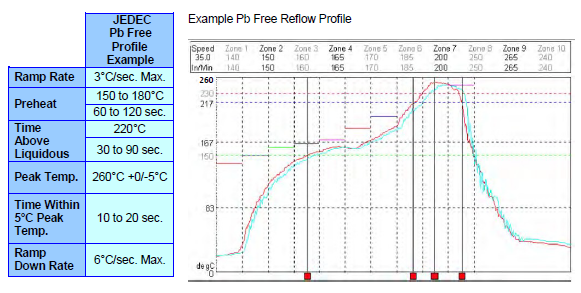

在制造过程中、我们发现仍然存在遇到此类问题的可能性。
因此、我们认为该 问题可能与 焊接相关。
 在焊接 UCD7242时、我们是否应该遵循一些说明?
    小鹏马
    再次感谢您发帖。 让我与封装团队核实一下、看看我们是否可以为您指明正确的方向。
    希望我能在24小时内回来。
    你好、Xiao、
    下面是我们建议的无铅回流配置文件示例。 但是、我们的专家警告说、应根据 PCB 厚度、组件密度和焊锡膏类型对外形进行优化。
