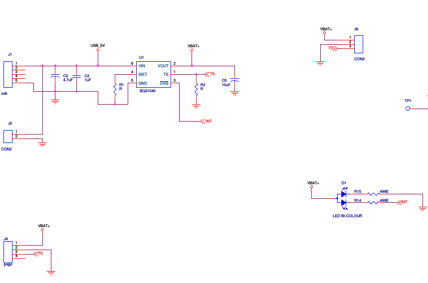

我使用 BQ21040 IC 为锂离子电池充电、所以我的问题是、当电池电压充电到4.2V 时、红色 LED 不会熄灭。
能不能、请帮我解决问题、下面是电池充电器的原理图。
提前感谢。

    R1 (ISET)和 R3 (TS)的值是多少?
    当电池电压为4.2V 且电流为充电电流的10%时、/CHG 将从低电平(LED 打开)变为高阻抗(LED 关闭)。 输入电流是否会降至该点以下? 输入电流和电池电流大致相同。
    TS 引脚具有离页连接、该引脚是否可能由其他器件控制?

    R1 (ISET)为15k (对于35mA)。 R3 (TS)为10k NTC。
    TS 不受任何其他器件控制。CHG 和 Vout 之间的电阻为499欧姆、但建议为1.5k、这样会影响功能。

    检查快速充电期间的充电电流以及充电结束时降低到的值。

    快速充电期间的充电电流为35mA,当电池达到最大电压(即充满电4.2V)时,充电结束时的充电电流为9mA,而不是3.5mA (充电电流的10%)。连接到 CHG 的电阻 为499欧姆,但建议为1.5k,这样会影响功能。

    你(们)好、Shafi
    LED 的额外电流消耗可能是一个问题。 要达到充电结束、需要将电流降低至3.5mA、您会看到9mA。 尝试将 LED 电阻器增加到1.5k 或通过输入电压为其供电。
