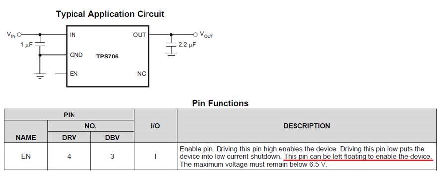

当 EN 引脚悬空时,OUT 引脚没有任何电压。
EN 引脚是否必须拉高以启用器件?
EN 引脚悬空时设备是否无法正常工作?
注:…使用相同的生产日期代码 IC 并对其进行测试 当 EN 引脚也悬空时、OUT 引脚将具有输出电压。
    但是,当 EN 引脚悬空时,部分 IC 无法正常输出电压。
    您好、Han、
    该器件的使能端具有内部上拉电路、可在其悬空时将使能端置于高电平。
    您能否更具体地说明启用浮动功能时哪些功能不起作用? 我将需要一个显示 VIN、Vout 和电流负载的波形范围。
