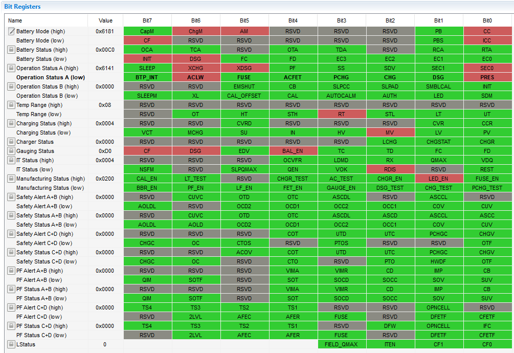

我将介绍 bq40z60 EVM、以准备配置我们的定制硬件。 我使用的是3节电池(4Ah)。 我相信我的配置都是正确的、但是 ACLW 警报似乎从未关闭、我认为这会抑制自动充电。 我可以手动放电/充电、效果很好。 我似乎无法找到 ACLW 的阈值电压是多少。 ACLW 阈值是否仅比电池组电压高某个固定电压? 我用19.5v 给它供电、这应该足够了。 我将在几分钟内将我的配置发布为第二个帖子。
    这些是我的位寄存器。 您可以看到 ACLW 已设置。 我尚未看到它关闭。 此处的寄存器设置:
    e2e.ti.com/.../bqstudio_5F00_registers_5F00_4_2D00_6_2D00_r1.gg.csv.7z
    当启用了 CHRG_EN 时、ACLW 似乎会关闭。 我想在充电被禁用时、ACLW 始终被置位?
