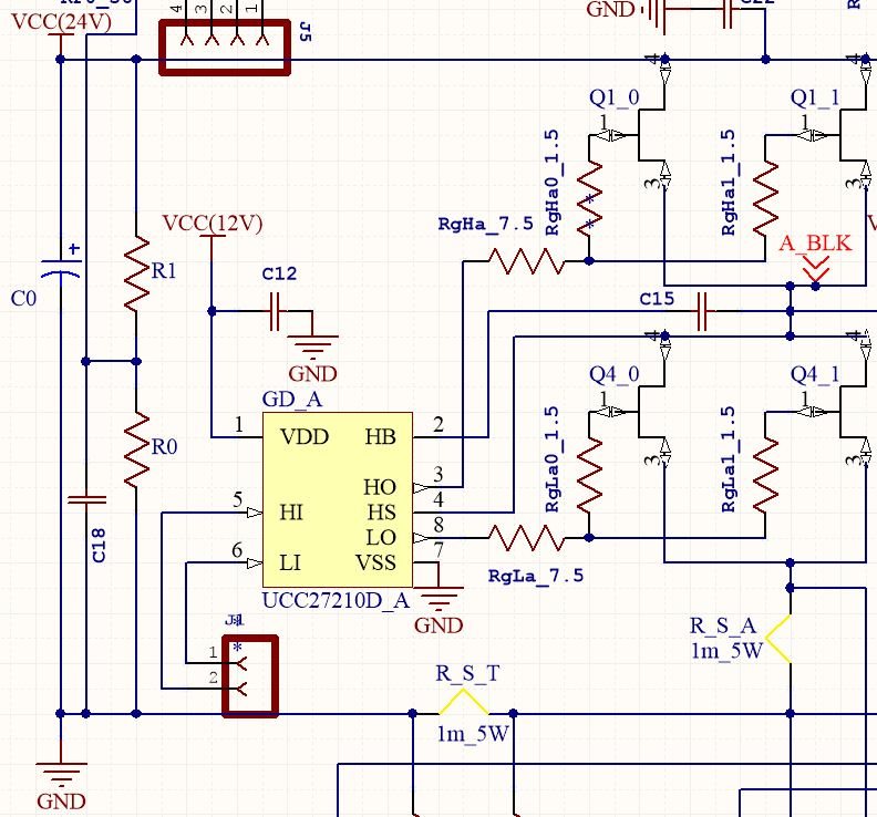

我们一直致力于制作具有开关功能的三相 BLDC 电机控制器、通过 UCC27211高/低驱动器实现。 首先、我们开始在空载条件下测试设计的电机控制器的每个相位(未连接到相位输出)。 以下是原理图的一部分供参考:
然而、经过一段时间后、IC 开始在12V 电源下通过 VDD 消耗大量电流(高达0.4安培)、直流链路在6V 时变得非常热、开始吸烟并最终发生故障。

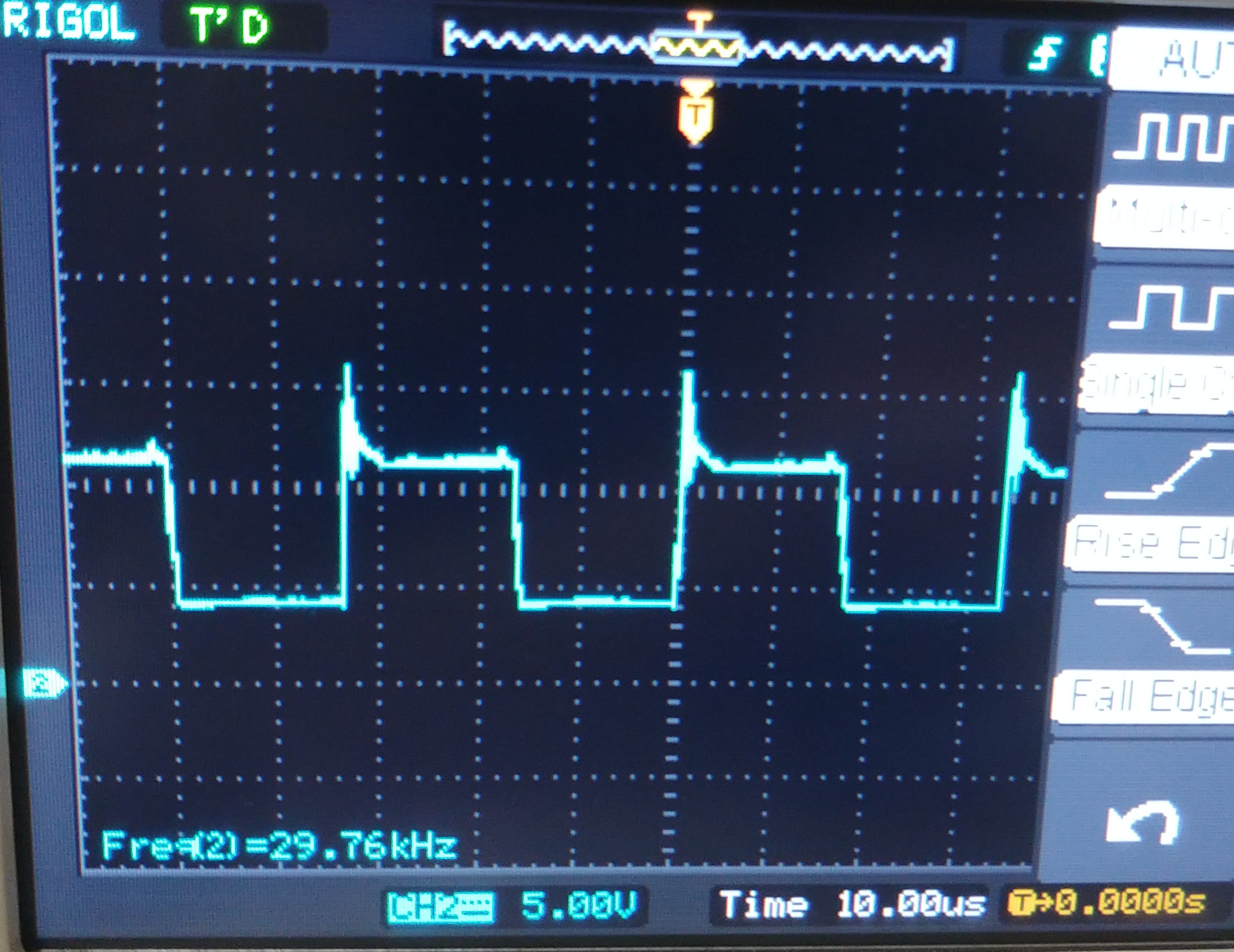

以下是一些示波器快照供参考:
A. A_BLK - GND
B. HB-HS (跨 Cboot)
C.高侧-通道1;低侧-通道2
两个 MOSFET 使用的栅极电阻为7.5欧姆、每个并联 MOSFET 额外使用1.5欧姆

    我在您的原理图上没有发现任何明显的错误。
    不过、HS-HB 示波器图看起来与我假设的不同。 当低侧 FET 导通时、它应该接地、但您似乎具有5V 偏移。 我想知道这是不是问题吗? 我建议先调查该区域。
    请告诉我们您的发现、如果不是、我们可以提供其他建议。

    Don 发现了一些有趣的东西。 自举电压具有非常大的纹波。 HB-HS 电压应该相对恒定、这样它能够有效地打开/关闭浮动高侧 FET、而不会产生过大的峰值自举充电电流(例如、在启动期间、当 HB-HS 远小于 VDD 时)。
    有证据表明自举未获得足够的电荷-从上一个示波器快照中可以看出、HO 似乎小于10V、这可以将 FET 驱动到线性区域、从而产生更大的热量。

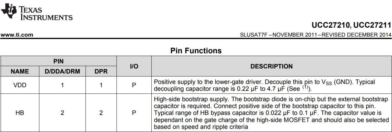

    Cboot 应为22nF-100nF。 VDD 电容应为220nF-4700nF。 这可以从下面的 UCC27211数据表引脚功能中找到。
    我们通常建议 VDD 使用大电容、通常使用10x 作为指导原则、因此从 VDD 为自举电容器充电的电流不会导致较大的 VDD 纹波。 对于 VDD 电容、使用10x 的准则会导致 VDD 电容为1uF。 最好使用一个具有较低阻抗的低阻值陶瓷并联、因此建议使用具有较大 VDD 电容值的并联100nF 电容。

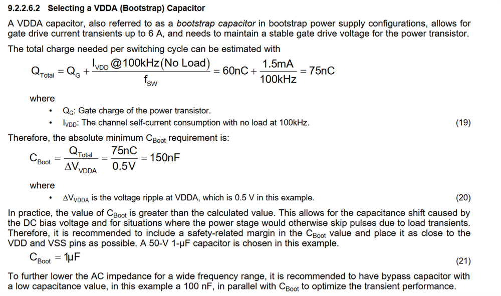

    我们正在考虑使用1uF 电容作为 Cboot、以包含安全裕度和10uF、您认为这是可以的吗? 这是我们在 UCC20520数据表中阅读的内容的参考。 您可以在下面的快照中看到它:
    您好 Manuj、
    感谢您提出的问题/顾虑、因为它们非常容易理解。 UCC20520具有外部自举二极管、允许自举充电路径中存在可选的串联电阻以限制损耗。 由于器件内部功耗过大、UCC27211内部自举二极管不适合用于更高的自举值。 UCC20520在第9.2.2.6.2节末尾确认了这一可能的结果,如下图所示。 这基本上是说:例如、在启动期间、较大的 Cboot 需要更长的时间才能充电、并且会经历更多损耗。 为了应对这种情况、建议使用100nF Cboot 来实现瞬态性能。 但是、这仅适用于数据表中的 UCC20520示例、因为自举二极管是外部的、并且使用了自举电阻器。 HB 施加的动力总成电压为800V、对反向恢复产生重大影响、这也存在差异。
