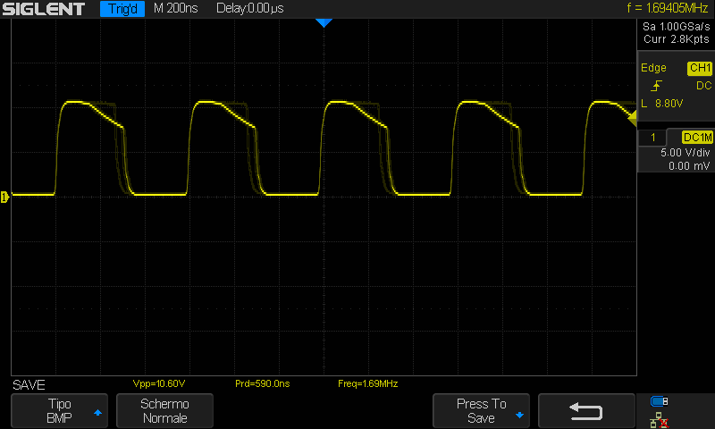

我尝试使用示波 器监控各种电压、我发现唯一奇怪的是 SW 引脚、在启动阶段、它有一个奇怪的振荡、如果它不进入故障状态而保持电压正常、则会消失。

    对于问题2:我发现问题是 Vin 上的电压尖峰。

    抱歉、我无法查看图像、 网页仍处于加载状态。
    对于第二个问题是、我在启动阶段有电压尖峰 、我认为它们发送给了故障状态 TPS65100; 修复了一切正常的问题。
    你(们)好 Dan
    我再次上传该图。 请检查是否可以看到这种情况。
    BR
    Patrick
