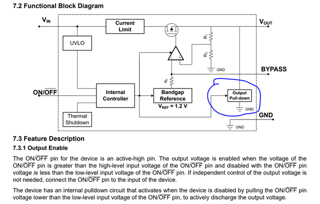

器件型号:LP2985
LP2985-5.0使能问题:VIN=5.5Vdc。 Vout=5.0
当未连接任何输出电压时、当 ENABLE 为低电平时、我看到输出电压为0。
但 Vout 连接到某些芯片,当使能端为低电平时,Vout 为2.0VDC。 非常奇怪。
当使能端为低电平时、输出电压为高阻抗状态。 想知道发生什么事了?
    尊敬的 Andrew:
    您是否能够分享此原理图?
    使能是与 Vin 连接还是单独连接? 什么是控制启用?
    该 LDO 的负载是多少?
    安德烈斯
    使能由微芯片3.3V 直流或0V 控制。   负载为 G9214-512。   https://www.hamamatsu.com/content/dam/hamamatsu-photonics/sites/documents/99_SALES_LIBRARY/ssd/g9211-256s_etc_kmir1011e.pdf
    VDD 由 LDO 供电。 其他 I/O 由微芯片提供。
    我认为 Vout 是浮动的、或者连接到 LDO 内部的 Vref。
    尊敬的 Andrew:
    Vout 有一个内部下拉电阻器、只要 LDO 被禁用、该下拉电阻器就应该激活。 此外、内部 Vref 为1.2V、因此这可能不是问题、因为您的输出在禁用时为2V。
    从 G9214-512的数据表中、我不知道这会导致输出保持在2V 的原因。
     此 LDO 的使能引脚上是否有下拉电阻器?
    安德烈斯
    否、使能端没有下拉电阻器。 如果您有输出下拉电阻器。 我很惊讶、我仍然得到2V 电压。  它应该会导致2V 过流被拉至接地。

    尊敬的 Andrew:
    我建议在使能端使用下拉电阻进行测试、以查看它是否有用。
    如果您使用的是 LP2985-N、则它没有输出下拉电阻、我展示的是较新版本的 LP2985 (非 N): https://www.ti.com/lit/ds/symlink/lp2985.pdf
    安德烈斯
