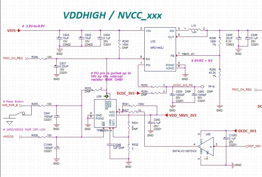

我们在电路板中使用 TPS3851G25EDRBR、该硼在正常温度下工作良好。
 ℃、我们使一些电路板在50℃~70 ̊ C 的温度下工作、我们发现了相关问题。
有时 TPS3851G25EDRBR 的 RESET 引脚或 WDO 引脚将长时间处于低电平、然后我们测试了观察功率和 MR 电压、它们都处于高电平。
为什么会发生这种情况?
请 非常感谢您的帮助、为您提供一些建议!
请 请帮助检查下图中的原理图:
非常感谢!

      我看到了一些问题。
    1、/RESET 和/WDO 的上拉电阻应在1k 欧姆和100k 欧姆之间。 在原理图中、它显示为100。
    2、如果不使用看门狗、Set1应该为 GND。 是否正在使用看门狗?
    /MR 引脚应该被拉高、但您似乎已将/MR 连接到3个不同的输入?
    此器件的预期用途是什么? 是电压监控器还是看门狗监控器?
    Michael
          幸运:我们的设计是100千欧、您可以看到 R248;
         是的、使用看门狗。
           幸运:由于 R532为0o、SET1连接 GND。
           幸运:我们设计/MR 在其他表中被拉高。
           幸运:该器件用于电压监视器和看门狗监视器。
    您能提供一些其他建议吗?

    2。Set1至 GND 禁用看门狗、但您说您正在使用看门狗。 要使用看门狗、Set1应该为"高电平"。
    此外、请提供一些有关 VDD、WDI、/RESET 和/WDO 的捕获、以便我可以看到问题是什么样子的。
    Michael

    ℃、我们发现在50℃~70 ̊ C 的温度下存在瞬时电压脉冲。
    但是、我们无法捕获脉冲波形、是不是产生该问题的原因?
    BTW、捕获是什么? 请举几个例子给我们吗?
    我们将尽快为您提供。

    通过捕获、我将讨论示波器捕获、它显示问题期间信号随时间变化的情况。 将示波器探针连接到相关引脚、并在问题发生时触发捕捉。 这些将有助于我们了解具体情况。 尝试显示电压脉冲。 谢谢!
    Michael

    现在我们无法获取捕获数据、我们正在尝试使用其他一些甲基胺对其进行测试。

    没有,我们以前没有听说过这个问题。 示波器捕获将帮助我们确定问题。
