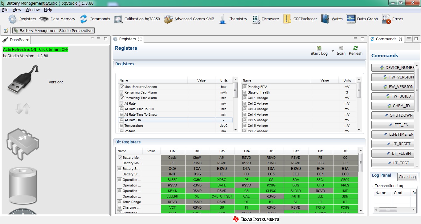

    为了检查 EV 2400版本、我在 PC、EV 2400和电池连接的情况下启动了 bqStudio。
    Start => Gauge => Next => IE9B_0_05 - bq78350/bqz => Finish => OK
    您不能像检查粘贴的图像那样检查版本。
    首次将 EV 2400连接到此机器时、操作系统的标准功能会自动搜索并安装设备驱动程序网络。 关于驱动程序安装、我没有做任何事情。

    当我检查 USB 电缆时、我再次启动 bqStudio 以防万一。
    由于它不同于前一个、因此下文将对其进行介绍。
    与粘贴的图像一样、显示了版本0.18 EV2400。
    但是、几秒钟后、左侧的所有图标(包括 EV 2400)都返回到无效状态。
    之后、我结束了 bqStudio 并再次尝试它、并且能够看到相同的状态。
    尊敬的 Peter:
    您的 PC 可能需要重新启动、USB 端口无法正常工作、或者您损坏了 EV2400、但这张图片看起来更正常。
    如果您有一个与电池通信的微控制器、则电池应该正常。
    当 bqStudio 找不到监测计时、它不存在数据。
    这看起来像是间歇性连接。 检查布线、查看 EV2400上的 SMBC 和 SMBD、以使用示波器确认操作。 发布图片。
