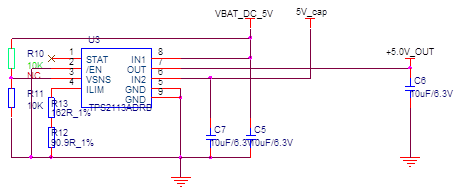

我的客户现在正在使用 TPS2113A、当移除 VBAT_DC_5V 时、5V_Cap 将电流灌入 IN1、我们要检查这种现象是否正确。 谢谢
    您好、Frank、
    您能在此处提供更多信息吗? 当电源断开时、IN1上的电压是否未下降的问题? 在电流从 IN2流向 IN1之前、器件是否切换到 IN2? 该器件具有从 OUT 到 IN 的反向电流阻断功能、因此我们希望该器件能够阻断该电流。
    Alek Kaknevicius
    是的、移除 IN1,时电压不会下降。 我们之前已切换到 IN2。 IN2看起来像进入 IN1。
