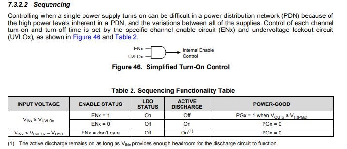

  • 在 IN 引脚上出现电压之前、是否可以向使能引脚施加电压、例如+3.3V?
  • 我们在 ENABLE_2 (引脚6)上具有低阻抗/短路。 器件已从 PCBA 中移除、短路消失。 这是在首次向 PCBA 通电之前完成的。 另一个使能引脚(@引脚20)没有出现这种短路。
  • 短路是否在内部?
  • 短路可能是由器件下方的焊接桥/短路引起的? 如果是、建议对焊盘尺寸或阻焊层进行什么调整、以最大程度地降低再次发生这种情况的风险?
    您好、Randhir、
    Vin 和 Ven 之间没有特定的定序要求。  输出将取决于给定时间的确切 Vin 电压、如下表所示。  启用主动放电后、输出将连接到 GND。  当 Vin 超过 UVLO 时、输出将跟随 Vin、直到 LDO 退出压降。
    为了确定短路的来源、首先需要确定应用中存在的3.3V 电源轨、然后再存在输入电源轨。  可能是由于磁通或其他因素导致 EN 在 Vin 之前达到3.3V、从而产生了意外的泄漏路径。  您是否在多个器件/电路板上看到过这种情况、或者这是一次性问题?
