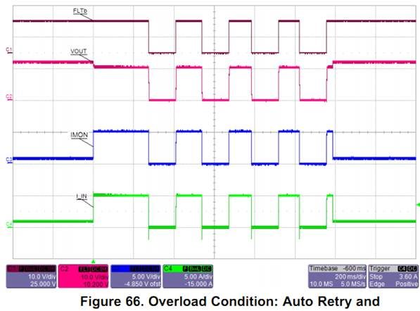

TPS25944A / TPS25942A、我想知道过流保护操作后自动恢复的负载情况。
在数据表中、似乎只有当负载为0mA 时恢复的波形。
* 设置条件:直流= 5V、电流限制= 2.0A (Rlimt = 43.2K 欧姆)
TPS25942A TPS25944A
1.缓慢降低负载,并将负载设置为低于 RIMT 设置的当前负载,然后重置,恢复负载。
2、如果负载为0mA、则会恢复。
1.缓慢降低负载,将负载设置为低于 RIMT 上设置的当前负载,并且即使在重置后也不会恢复。
2.如果负载低于约400mA,则恢复。
终端
    您好 TS、
    图66是 TPS25942A 器件的过载响应。 电流限制设置为5A、输入为12V。 当负载从12欧姆更改为2欧姆时,该器件将输出电流限制为5A,然后达到热关断--> Vout=0V。 128ms 后、器件自动重试。
    有关 TPS25944A 器件的过载响应、请参阅图43。
    您是说在测试用例中、如果负载电流降至2A 以下、TPS25944A 不会恢复? 您可以共享测试波形吗?
