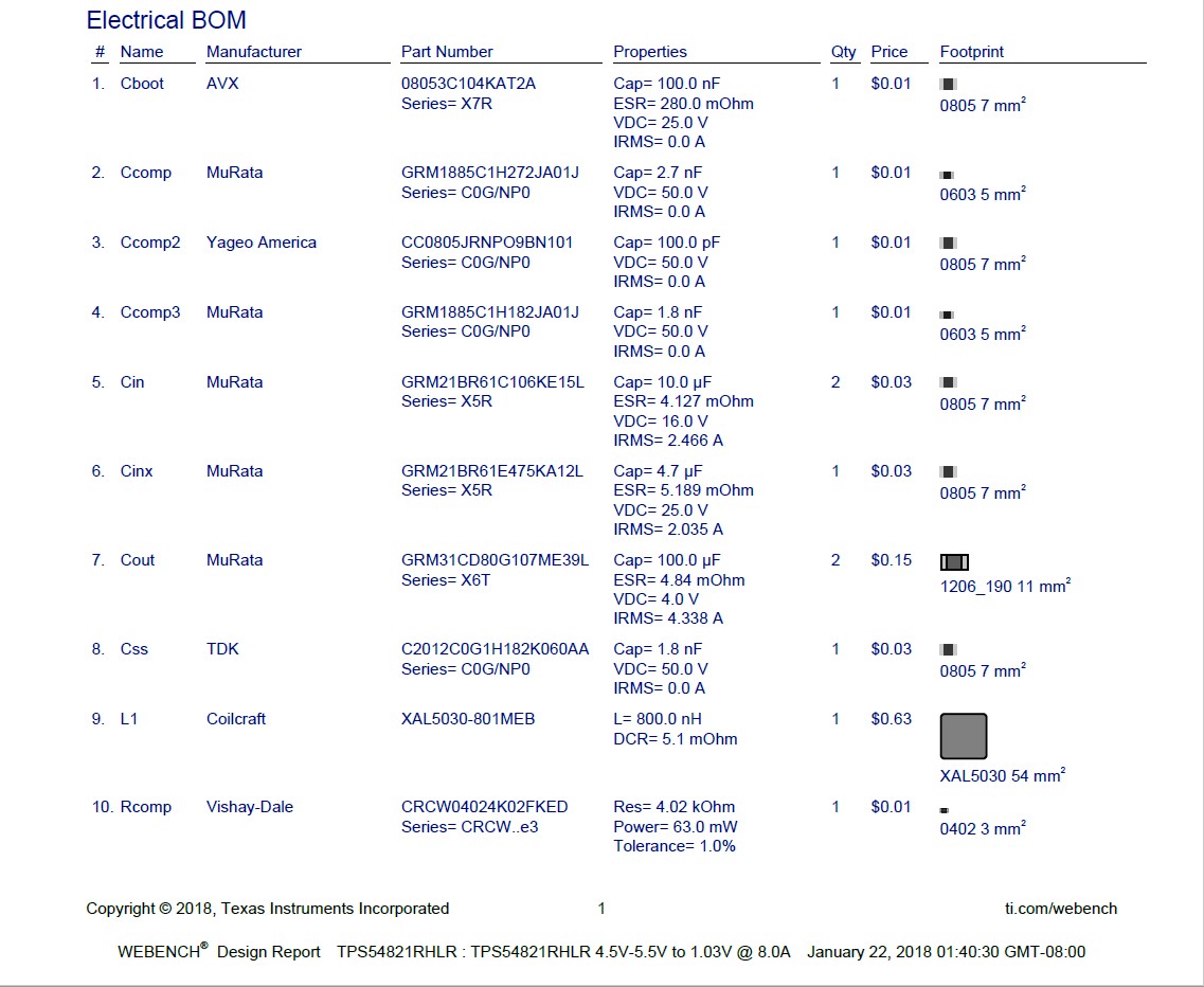

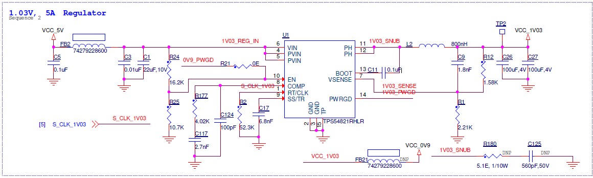

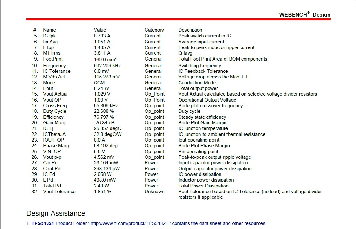

我们使用 TPS54821RHLR 从5V 输入生成1.03V 电压、该电路根据 webench 设计、随附了仿真报告、说明8安培要求、
实际电路板场景

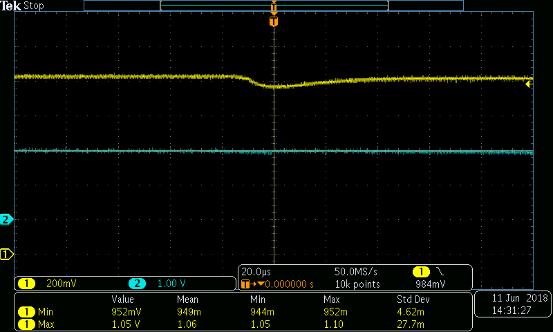

在我们的设计中、我们将面临电压骤降、这会生成 PGOOD (连接以启用下一个稳压器)并关闭下一个电源周期稳压器。
电压降至916mV (实际电压1.03V)、该电压提供给 Arria10 SoC、预计电流不到5安培、
独立负载测试场景
为了测试压降、我们隔离了 SoC 并在负载电容处提供了电阻负载(0.2E)。 我们观察到952mV 电压下降。 我们需要在施加负载时使电压骤降无效、请提供需要注意的事项、以最大程度地减小/完全消除电压骤降。
请注意、稳压器上的总负载电容为100uF x 2、SoC 附近额外增加了100uF。
在我们的 PCB 中、我们将无法添加额外的大容量电容器。 以减少动态负载期间的电压骤降、而动态负载是其他可能变化的组件。
请告诉我们是否有任何网络仿真来分析相同的动态负载测试。
原理图:
电压骤降的 CRO 快照:
WEBENCH 原理图及报告:

    施加负载时、输出电压确实会下降。 很难 完全消除电压下降。 我们通常认为5%的骤降是可以接受的。
    下次通电时启用阈值有什么价值? 您能否更改启用下一个电源的分压器电阻 以获得足够的裕度来适应 DIP 电压?

    请 将 R177更改为10千欧或15千欧以增加带宽。 负载瞬态性能将更好。
    您能否测试波特图? 最好了解相补角和交叉频率。
