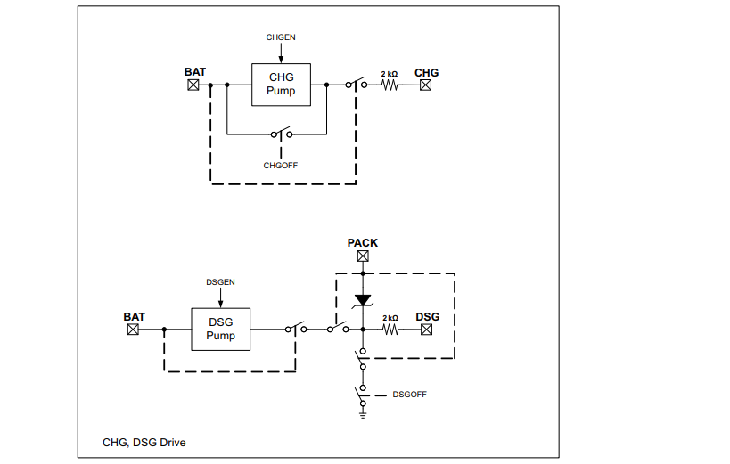

根据 bq40z50-R2数据表中的参考原理图、CHG/DSG/PCHG 路径中建议的5.1k Ω 串联电阻器。 由于 FET 的导通/关断速度较慢、当电流在40-50A 范围内时、我们看到 FET (TPHR6503PL)出现故障。
数据表中未提及灌电流/拉电流能力。 栅极电阻器的最小值是多少? 由于 IC 具有2K 的内部电阻器、因此使用低电阻值(例如10-100欧姆)是否安全?
希望了解 TI 建议使用任何其他方法来提高保护 FET 的关断速度。
    我将研究 CHG/DSG 引脚栅极驱动串联电阻器的大小限制。
    在参考原理图中、CHG 和 DSG 路径中均使用10k 串联电阻器来控制 CHG 和 DSG FET。  DSG 串联电阻的限制是在严重的反向充电器连接情况下限制直流引脚电流。  在这种情况下、选择直流电流为10mA 或更低的电阻器。  对于 CHG 串联电阻器、 可使用1k 电阻。
