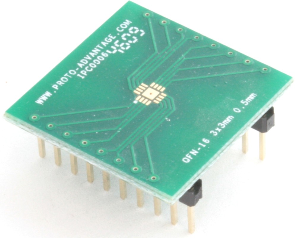

大家好、我在互联网上搜索了一个适合 LM5150-Q1的适配器、但很遗憾我没有找到任何合适的适配器。 您是否还销售 适用于 您的 IC 的适配器(WQFN16)?
    您指的是什么适配器?
    我需要一个 WQFN 16适配器。 在互联网中、我仅找到 QFN 适配器(见图片)
    您好、Mehdi、
    我们销售的适配器与上面所示的适配器不同。 为什么需要适配器?
    -Garrett
    您好、Garret、
    因为我想构建多个测试电路、所以适配器很有用。
    梅赫迪。
    您好、Mehdi、
    这听起来像是在试验电路板上进行原型设计。 我不建议采用这种方法。 主要原因是开关模式电源的性能可以直接与电路的布局相关联。 要尝试多种设计、我建议使用标准组件实现良好的布局。 例如、大多数电阻器为0603、MOSFET 采用5mm x 6mm 封装。 这将允许测试多个组件组合。
