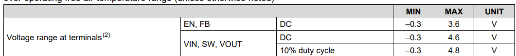

只想双校验使能引脚电压仅低于电压限制?
如果 Vin = 0.9V、但 EN 引脚电压= 3.3V 高于 Vin 电压有任何风险?
Jeff
    正常情况下、EN 电压可能高于 Vin。
