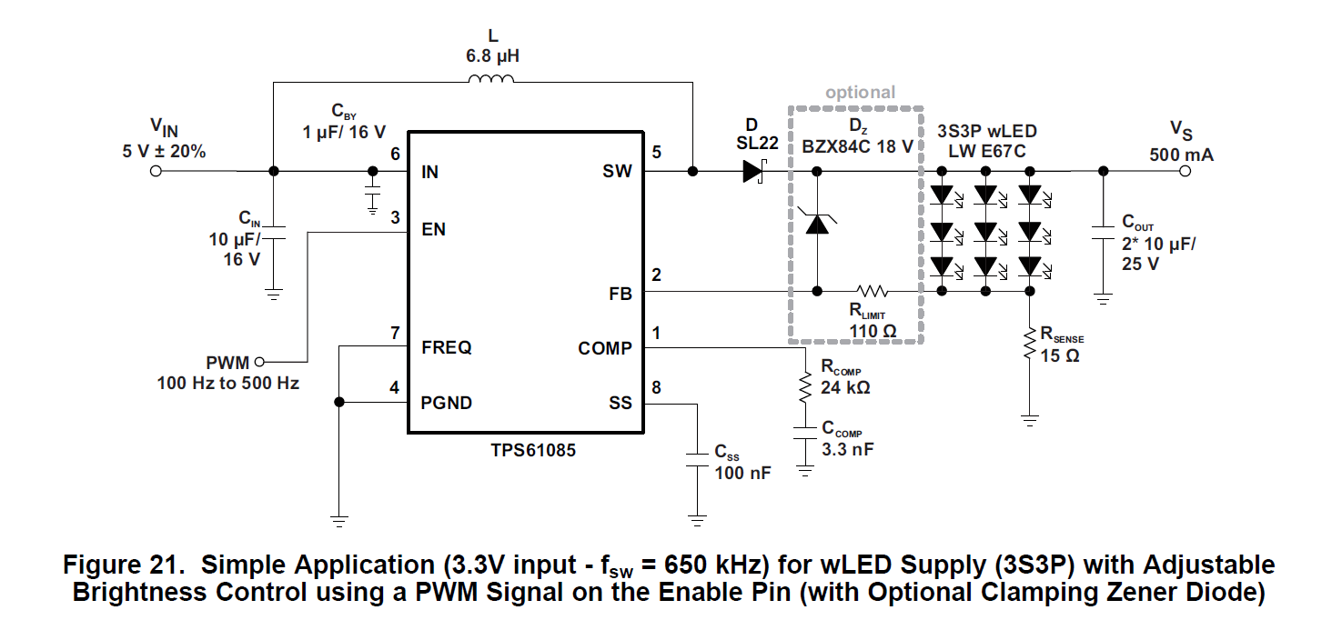

我的客户有以下问题:
我们将 TPS61170用于显示器件的 LED 背光。
输入电压为3V、使用外部电阻器将输出电压设置为18、5V。
现在、这个问题涉及似乎具有的 CNTRL 引脚
在我们的案例中、有几个用于控制背光亮度的选项;
即单线制接口或 PWM。
在车尾箱中、背光更亮、但随后变为更低
亮度。 我们认为在引导中还没有任何控制
将任何值设置到 CNTRL 引脚的信号
因此、背光亮度可能会更高、原因可能是
TPS61170内部电路。 启动后、引脚设置为
逻辑1、亮度设置为较低的值。
此时、我们不想使用 CNTRL 引脚
逻辑0或1之外的任何内容。 我们可以考虑 PWM
但我们无法使用单线轻松协议
由于时间安排原因、现在或短期内。
因此、为了获得更高的亮度、我们可以做的就是仅调节
使用外部电阻器时输出电压更高、或者什么?
Jorgen
    它们可以更改 CTRL 信号的占空比。 请参阅随附的原理图。 它使用 TPS61085来重新调光功能。 但概念是相同的。
