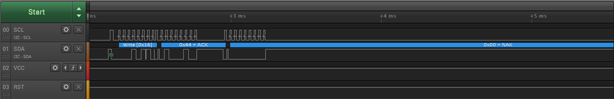

写入:
阅读:
我想使用 SMBus 对芯片进行离线编程。 作为文档,我认为我需要使用命令 ManufacturerBlockAccess() 0x44来访问数据闪存。
但读取和写入都不正确。 请查看波形图。
感谢你的帮助
    我想原因是芯片的模式不正确。 我读取器件的打印状态、结果为0x06 0x6D 0x00 0x01。
    因此、我认为器件处于非密封模式。
    我还尝试读取安全密钥、结果为0x04 0x14 0x36 0x72 0xFF 0xFF 0xFF 0xFF 0xFF 0xFF 0xFF。
    因此、我认为完全访问密钥是0xFF 0xFF 0xFF 0xFF。 但我如何输入密钥?
    我在参考手册中找不到详细信息。
    感谢你的帮助。
    您好、用户:
    是的、密封时禁止访问大多数数据闪存。
    有关块访问信息、请参阅技术参考手册上表17-2的第17.2节;有关密钥的第17.2.31节。
    有关发送钥匙解锁的信息、请参阅第11.5节。
    bqStudio 将使用默认密钥、您可以根据需要检查事务。 如果您已加载特定于包装的密钥、请确保在解锁过程中使用这些密钥。
    谢谢你。
