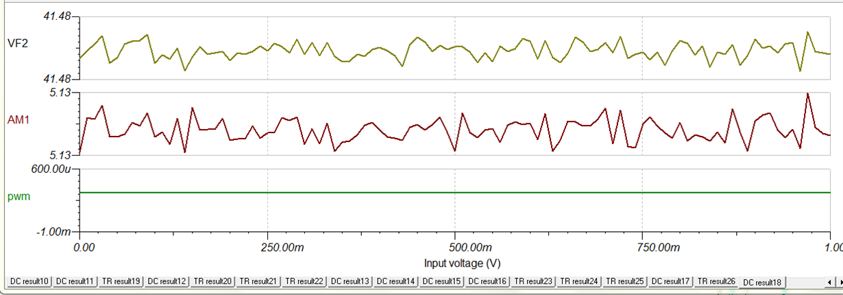

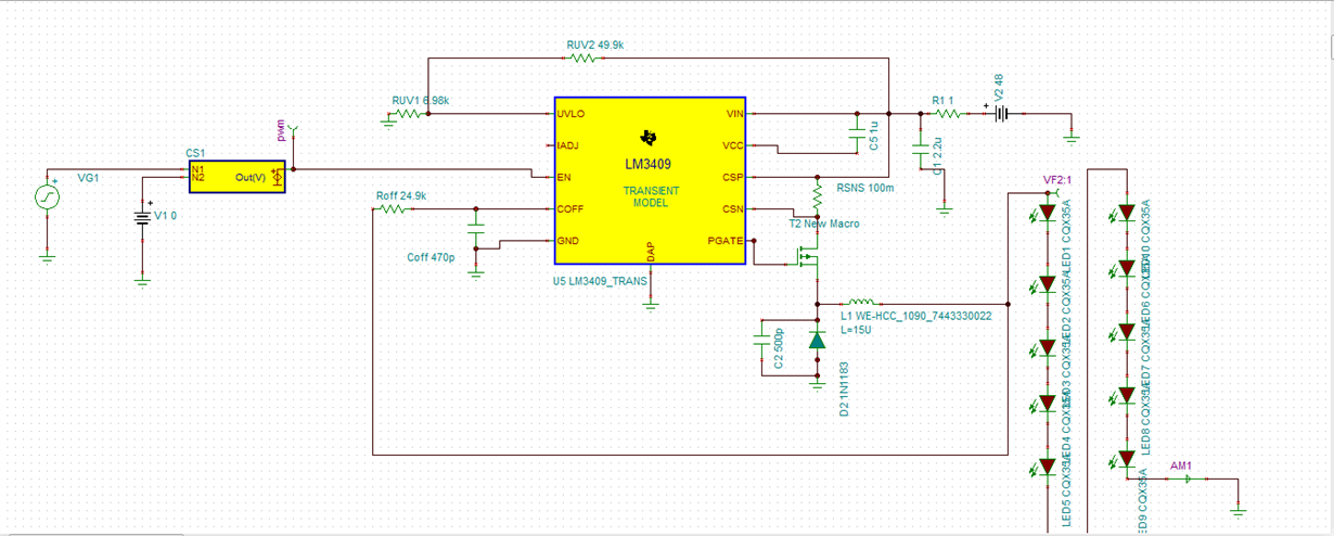

大家好、我开始了解这个芯片、我需要解决一个问题。 提供的数据表中有一个示例、其中芯片用于为10个 LED 发光。由于输出节点不包含任何其他组件、我认为输出电压将为10 *正向压降。 由于输出电压为35V、因此 Vf=3.5V。 这个概念有什么问题吗?
控制向导:if (V (N1)>V (N2)、0、5)
瞬态分析为我提供了这个结果、但当我尝试找到 与 V1相符的直流 Charac 曲线以查找我获得的不同占空比下的电流时、我检查以查看调光
您能帮我解决吗?
    您好、Sneha、
    您关于 VOUT 和正向压降关系的概念是正确的。 从仿真结果可以看出、VOUT 为41.48V。 因此每个 LED 压降应为4.148V。 但我们无法确认这种正向压降、因为我们无法重新创建测试台、因为此快照中不提供 PMOS 的详细信息。
    直流特性将仅提供直流偏置点值。 如果我们仔细观察直流和瞬态结果、则 VF2和 AM1值会非常匹配。 为了观察 PWM 调光特性、应使用瞬态仿真。
    如果您仍有任何疑问、请回复。
