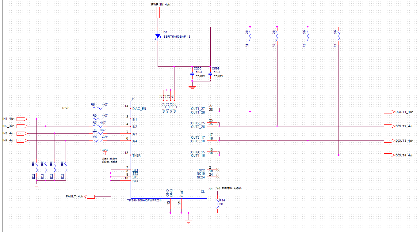

我正在研发一款具有多 个 TPS4H160AQPWPRQ1开关的产品、但在对我们的原型进行一些测试后、我发现它所消耗的电流比预期要大得多、在诊断问题几个小时后、我在这些开关上发现了一些奇怪的行为。
我附上了我的配置的原理图。 所有输入均断开 (下拉)、所有输出也悬空。 PWR_IN 为~30V。 另一页上的"FAULT_4ch"上有一个上拉电阻器。
如果我按原样为电路供电、我将获得23+mA (0.7W!!)的电流消耗、在使用电路后、我发现了以下情况:
-如果我对输出进行负载、U1消耗的电流会降至~3.5mA 的更可接受水平
-如果我禁用诊断(将 DIAG_EN 拉至低电平)、也会发生同样的情况。
-如果我移除上拉电阻器 R2-R4,问题仍然存在。
-如果我移除上拉电阻器 R1、则仅电流再次下降。
经过这些测试后、通道1和诊断电路之间似乎存在一些奇怪的相互作用。 导致这种情况的原因是什么? 您可以建议什么方法来解决此问题?
    您的陈述是正确的。 这是器件行为、没有外部解决方案。 对于开路负载检测、DIAG_EN 为高电平并且 OUT1上拉电阻器、电流跳至23mA。
    这会在通道1开路负载诊断的情况下增加器件功耗。 这会影响您的系统吗?
    您好、Mahmoud、
    感谢您的回答、我无法在数据表中找到有关此问题的任何信息。
    遗憾的是、它确实会影响我的系统、IC 也会变得不必要的发热、我们还需要10个驱动器(总共40个信号)、因此我们最终可能会耗散将近7W 的功率!
    你好、Nate、
    第7页的指标表测试条件中提到了这一点。 待机电流最大为5mA、但未处于开路负载模式
    您好、Mahmoud、
    是的、数据表指定了这些条件下的待机电流、但它不表示在开路负载模式下电流将高达5倍;它也不表示这仅影响 OUT1。
    你好、Nate、
    我们将对这个问题进行内部讨论、并让您了解我们提出的内容。 我现在将关闭此主题。 请在下周结束时提醒我更新信息。 我认为最好让这一讨论离线进行。
    你好、Nate、
    额外的电流是由拉电流约为15mA 的内部钳位造成的。 除了切换 DIAG-EN 之外、没有其他外部工作。
