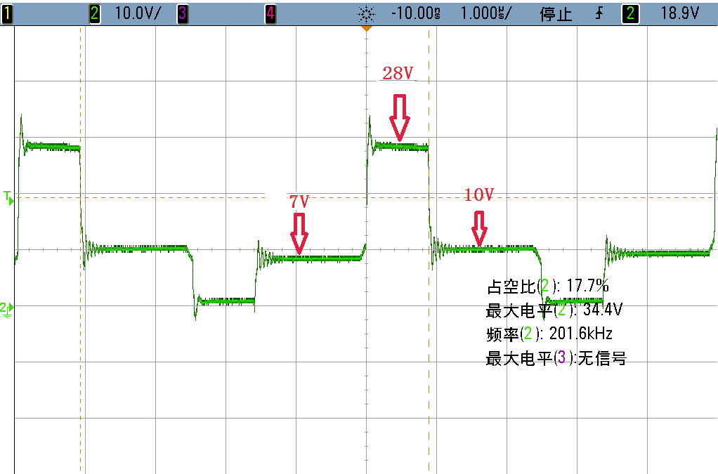

你好
我根据您的 UCD3138全桥硬开关开发板制作了28V 输入5V 输出全桥硬开关电源。 电路方框图如下所示。
我测试了5pointed star 的电压波形、即变压器的初级波形。 如下所示。
我发现变压器初级电压波形的中间电压为7V 或10V。 该平台电压不稳定、在7V 至10V 范围内变化、并且平台电压不是输入电压的一半、即14V。
 为什么该平台的电压不是输入电压的一半? 该平台的电压不稳定、但正在跳动。 即使负载变得更重、殴打也更加严重。
    您将哪种控制器用于您的28V 电路板? 您是否检查了 PWM 波形? 它们是否具有相同的脉宽?
