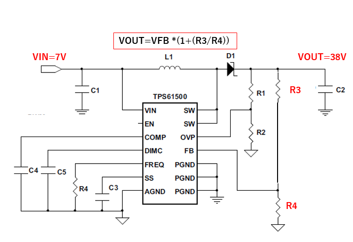

我们的客户使用 TPS61500进行恒定电压操作(例如正常的升压直流/直流转换器)。
(请参阅以下条件。)
有问题吗?
如果您有任何疑虑、请告知我们吗?
[条件]
VIN=7V
Vout=38V
Iout=0.3A 左右

    您好、Kanemaru、
    TPS61500在内部使用了40V MOSFET、最大输出电压仅为38V。 对于您的应用、正常输出电压为38V、加上一些纹波、它将大于38V。 此器件无法支持此应用。 请建议您的客户不要这样做。 谢谢。

    您好、Sean - San、
    感谢您的快速回复。
    如果 VOUT 为30V、我可以使用 TPS61500实现恒定电压运行吗?
    Kanemaru
    您好、Kanemaru、
    是的、您可以这么做。 但我不建议您将 TPS61500用作恒压器件、因为该器件不适用于常见的直流/直流应用。 顺便说一下、您的应用是什么? 为什么要将其用作恒压转换器?
