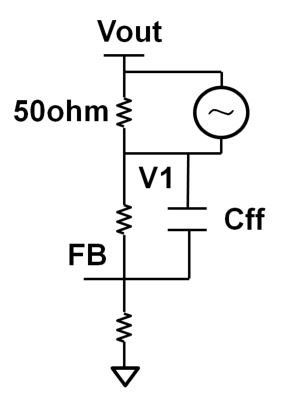

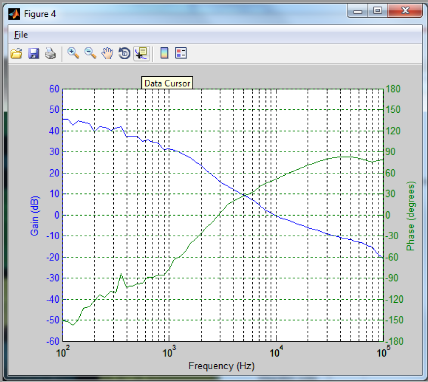

我们尝试在3.3V 至3.8V 升压中使用 TPS61021A。
收集波特图时、相位测量看起来非常奇怪。 即使在负载阶跃条件下、器件在输出电压上也没有任何奇数行为。
  1. 是否有特殊的方法可以对升压转换器进行环路测量? 目前、反馈分压器顶部有50Ohm 注入电阻器。
  2. 是否有特殊的方法可以针对此器件使用的自适应恒定导通时间控制方案进行环路测量?
Ryan B.
    您好、Ryan、
    对于问题1和2、没有特殊的方法来测试波特图。
    首先、您应该确保 TPS61021A 能够稳定工作、然后测试波特图。
    您可以以这张图片为例进行测试。
