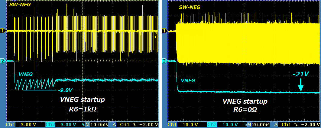

那么、我们如何计算 R6的最佳值呢?  此外、尽管您和数据表中提到的是`噪声去耦合'、但使用这些组件补偿闭环响应并不是最重要的主题?  此外、我怀疑 C9和 R6可能没有适当的值、因为:
这里是从我们最近的产品中提取的原理图和 PCB 布局。  使该块具有良好稳定性的最佳 R6值是无穷大、即开路。
负载(主要是三个 OPA1679)消耗大约 +/-5V 输出提供+/-25mA 输出。  由于这种轻负载、我们为电感器使用大电感、以减少(POS)或避免(NEG)脉冲跳跃(换句话说、减少输出纹波)。
下图显示了 VNEG 输出是如何启动的。  请注意、输出在开始后约27ms 稳定。
但是、如果 R6=10k Ω、则输出似乎永远不会稳定、如下所示:
我认为振荡的原因是不稳定的闭环、而不是脉冲跳跃(由于轻负载)。  此外、R6的较小值增加了不可合理性、如下所示。
另一方面、VPOS 输出足够好。  脉冲跳跃按预期发生、但不会导致输出纹波。

    感谢您的耐心等待。 我尝试重复您在轻负载时看到的 VNEG 上的高纹波。 在我使用 TI EVM 的实验室工作台设置中、我 无法重新生成它、因此它确实具有一些布里吉特提到的电路板布局依赖性。 我还与另一位有类似问题的客户进行了以前的通信、这种情况的根本原因是噪声耦合到 FBN 引脚。 在将电阻器与前馈电容器(C9)串联的情况下、解决了客户在 VNEG 上的高纹波问题。 正确的做法是、该串联电阻器的值越高、结果越好、因为噪声耦合会越低。 没有公式来计算这个电阻器、并且它的值需要根据经验确定、以查看耦合到 FBN 的噪声已经被减少到足以提供更低的输出纹波的点。 在您的情况下、导致开关不稳定的另一个因素可能是电阻器的值更高。 如果您按照应用电路中的建议使用4.7uH 电感器、是否会发生相同的行为?

    感谢您的宝贵建议。  问题可能已解决。
    我尝试用4.7uH 替换电感器 L12 22uH、并验证 NEG 部分是否稳定。  R6=open 和 R6=10k Ω 两种情况都正常、如下所示:
    必须发生脉冲跳跃、但它似乎永远不会导致高输出纹波。  因此、我想 IC 的内部已经过优化、至少在 NEG 部分可以在4.7 uH 下工作。  无论负载电流是多少、我们都应该使用4.7uH。
