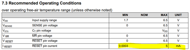

你(们)好  我的客户已使用 TPS3808G01DBV 一段时间、并希望在其新设计中重新定位此监控器(及其相关电路)。  目前、Vdd 为3.3V、它们正在实现到3.3V 电源线的4.75k Ω 上拉电阻。
kΩ、在第4页的表6-1中 MΩ:"在该引脚上应使用10k Ω 至1k Ω 的上拉电阻器、并允许 RESET 引脚获得高于 VDD 的电压。"  在第12页、第8.3.4节中、它说:"从开漏复位到电源线的上拉电阻器可被用来使针对微处理器的复位信号具有一个高于 VDD (高达6.5V)的电压。 kΩ 复位线路的有限阻抗、上拉电阻器不应小于10k Ω。"
同样、他们使用的是4.75k 欧姆电阻器(即小于建议的10k 欧姆最小值)、并确认对于 Vreset 和 Ireset、其工作电压完全在表7.3第5页引用的最小/最大规格范围内。
建议使用10k Ω 至1M Ω 电阻主要是用于设计需要 RESET 引脚获得高于 Vdd 的电压(我怀疑是这样)、还是可能会出现另一个问题?
道格
    Doug、您好!
    使用 4.75k Ω 上拉电阻器不应出现问题。 当复位值高于 VDD 时、建议使用一个较高值的电阻器、以避免超出最大 IReset 电流
