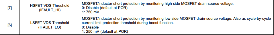

2. HSFET VDS 阈值(IFAULT_HI):MOSFET/电感器具有短路保护。 当我们触发短路保护时、会发生什么情况?

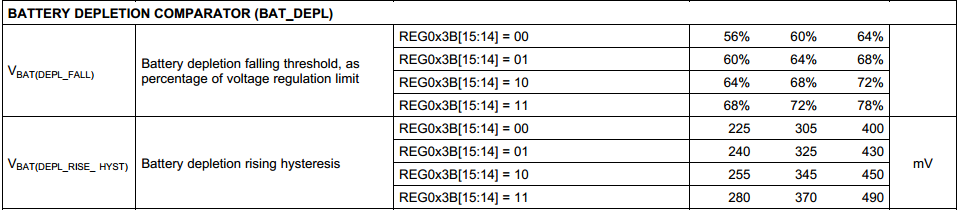

4. VBAT (Depl_RDEG):如何理解电池电量耗尽上升/下降抗尖峰脉冲。
5. BAT_DEPL 和 BAT_LOWV:在 BAT_DEPL 中,我们有过放电阈值。 在 BAT_LOWV 中、我们有一个电池 LOWV 下降阈值。  它们之间的区别是什么
    构成开关稳压器的 MOSFET 将停止开关、稳压器将进入高阻抗模式(高侧 MOSFET 断开)、以保护系统。
    在正常运行期间、如果适配器和电池都存在、则适配器将为系统供电。
    当器件处于"学习"模式时、BQ24780S 将阻止适配器为系统供电、而是将电池放电。 这主要用于电池电量监测计学习周期。
    在学习周期的某个点、电池将完全耗尽、无法为系统供电。 此时、BQ24780S 将切换回由适配器提供系统电源。 该抗尖峰脉冲是该开关的抗尖峰脉冲时间。 电池电压必须保持在耗尽电压以下600毫秒、以触发器件切换至适配器电源。
    BAT_LOWV 用于电池短路检测。 请参阅数据表第7.3.9.4节"电池短路"。 当 BQ24780S 尝试为电池充电、但电压上升到2.5V 以上时、会被视为短路、器件会进入电池短路模式以防止高电流。 此2.5V 不可编程。
    BAT_DEPL 用于检测电池何时放电至低于其有效范围。 它可以在寄存器0x3B 中设置。

    当 LO 侧 MOSFET 触发短路保护时、IC 将停止开关并使高侧 MOSFET 打开。
    但是、当高侧 MOSFET 触发短路保护时、IC 如何保护电路、 IC 将采取什么措施。
    HI 或 LO 侧 FET 都可以触发过流/短路保护。  高侧 FET 电流由 ACP/ACN 感应电阻器测量。  低侧电流通过 FET R_DSON 两端的压降进行测量。  (这不是很精确、但该电流仅用于 OCP/短路保护、而更精确的 ACP/ACN 感应电阻 器也用于 IDPM。)  无论在何处检测到过流、反应都是相同 的、即禁用高侧 FET (使其保持断开状态)并启用 LO 侧 FET (使其保持闭合状态)。  这将降低电感器电流、直到达到安全电流电平、此时 将恢复常规开关。
    但是、当高侧 MOS 短路时、IC 无法打开高侧 MOS。
    同时、IC 闭合了 LO 侧 MOS。 然后、LO 侧 MOS 将因过流而损坏。
    您是否认为保护反应有一些奇怪之处?
    我想我们需要做一点备份。  短路不在高侧 FET 或 LO 侧 FET 上、它是 SYS 接地短路或 BAT 接地短路。  哪个 FET 首先检测到此短路(即过流情况)只是稳压 器占空比中的位置、对情况的正确响应没有影响。
    无论在哪个开关中检测到过流、保护响应始终相同--打开高侧开关和关闭低侧开关。
    这将导致(临时)流经 LO 侧开关的高电流。  这是不可避免的。  您有存储在电感器中的能量、它必须移动到某个位置。  对于降压稳压器的架构、这种情况通过 高侧开关或低侧开关实现。  如果您要通过高侧开关对其进行布线、则只会增加电感器电流。  如果您尝试关闭两个开关、LO 侧开关上的反向栅极二极管 无论如何都会导通、并且您 将获得相同的最终结果、只有在 LO 侧开关上具有更大的电阻压降、这 会增加损坏的可能性。
    我不认为这种反应有任何奇怪之处。
