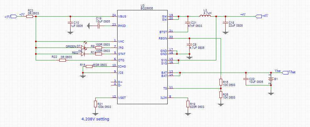

    谢谢、太棒了。 完成后、我可以向您发送原理图和布局以供您查看吗?

    对于 BQ25606、最大工作电压为13.5V、这意味着充电器在电压高于13.5V 时将无法工作。 当 VBUS 电压高达22V 时、充电器不会损坏。 电源路径特性在 SYS 上保持一个缺省值为3.5V 且<VBUS<=13.5V and battery voltage below 3.5V. 为4.0V 的最小系统电压 如果 D+/D-未使用、则将引脚短接在一起。 对于未使用的 TS、请使用匹配电阻器(即2 x 10kohm)调整 REGN 到 TS 之间的电阻分压器的大小。 我可以执行原理图审阅。 我建议您从数据表应用或 EVM 电路开始。 在选择电容器时、请记住、陶瓷电容器上的电压接近其额定电压时、电容会急剧下降。 例如、额定电压为6.3V 的4.7uF 电容不会提供4.7uF 电容、其电压为5V。 因此、您需要选择至少10V 或16V 的陶瓷电容器。

    我看了一份报告《使用 bq25606设计独立单节3A 充电器》,报告说如果我想使用 ILIM 引脚,D+/-线路应该悬空:
    “如果应用程序中未使用 USB 相关功能,用户应如何处理 D+、Dpins? 为了使用 ILIM 引脚、充电器必须将 D+/D-检测为未知适配器。 使 D+和 D 引脚保持悬空以执行此操作。 短接 D+和 D-会将输入检测为 DCP 类型的适配器,自动将输入电流限制设置为2.4A。”

    很抱歉造成混淆。 由于标题是指 BQ24090、但问题是有关 BQ25606和休假缺勤的问题、我们的支持团队感到困惑。
    如果没有足够的电流为系统负载提供最小3.5V 的电压、那么输出会发生什么变化? 输出会下降到0V 吗?
    >>是
    或者、如果电压低于3.5V、是否仍应使用电压检测器切断电源?
    >>如果电池存在,充电器的电池 FET 将打开,并在电池放电时直接从电池提供系统电源。
    您能解释一下 IC 何时使用 LDO 模式吗? 升压选项是 LDO 模式还是开关模式?
    >LDO 模式是电池电压低于最小系统电压时电池 FET (Q4)调节充电电流的方式。 升压模式正在切换、与 LDO 模式无关。
    >>对于此器件,与我支持的其他器件不同,将 D+/D-引脚悬空会导致 ILIM 电流限制由 ILIM 电阻器设置。
