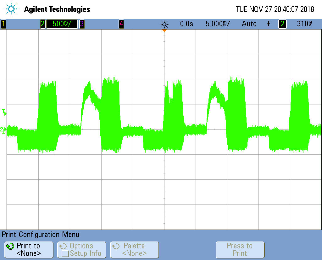

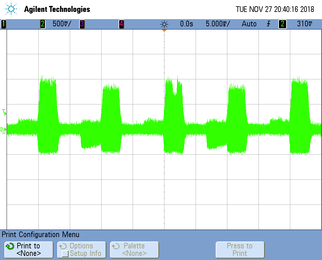

    您好 Sean、
    您可以放弃我之前发送的引脚12至引脚15 (IFB1至 IFB4)的测量值。
    示波器波形是由 LCD TCON 串扰引起的。
    谢谢你。

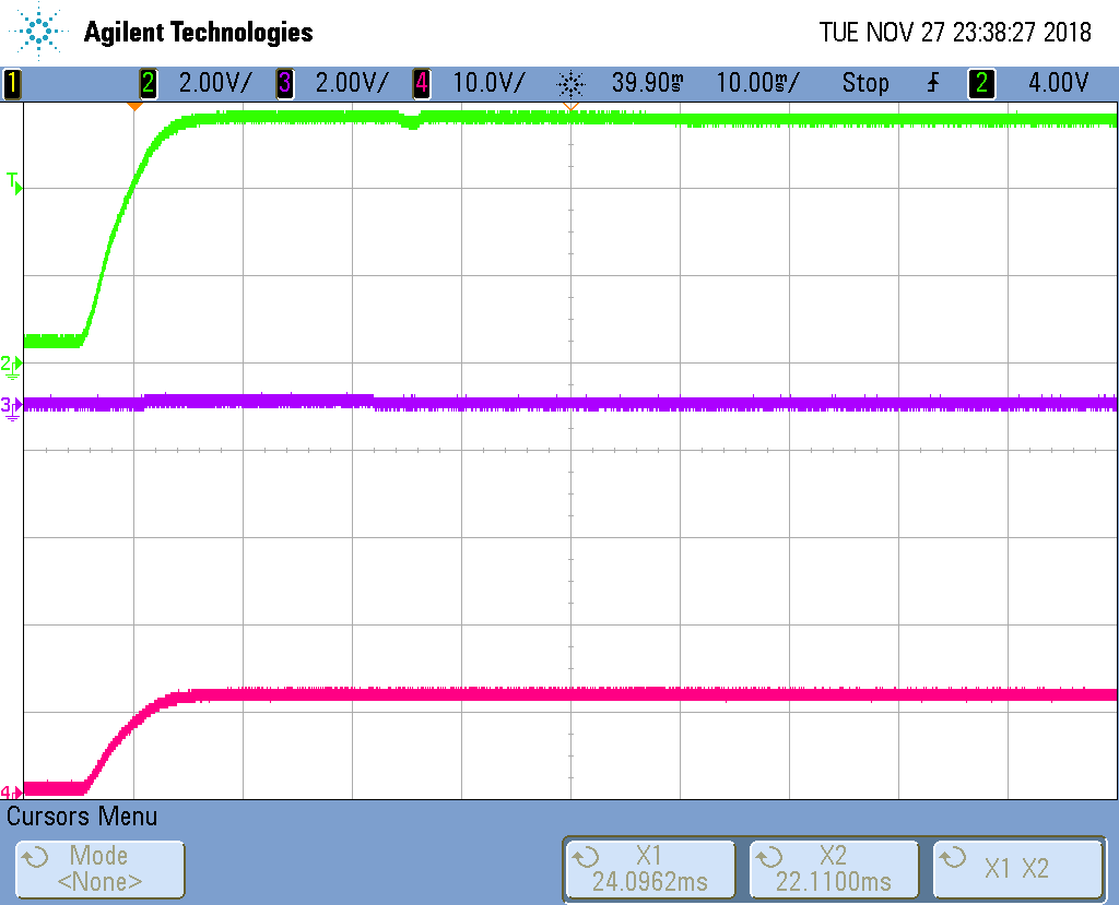

    下面是工作板与非工作板的测量结果
    绿色-> PIN2 (EN)
    紫色->引脚12 (IFB1)
    红色-> TP3 (输出电压)
    工作板
    不工作
    您好 Ben、
    感谢您的详细描述和波形。 我不确定您的电路板上发生了什么。 但我有一些建议:
    (1)。 由于"故障"信号为高电平、这意味着它不会启动或发生了一些故障。
    (2)。 我需要您观察"VIN"、"UVLO"、"EN"、"PWM"信号、在您加电/接通220V 电源时可能会出现一些问题;
    (3)。 由于您使用220V 适配器为电路板供电、您是否可以尝试使用直流电源来检查是否仍有相同的问题?
    (4)。 我建议您将数据表上的"图20上电排序"与不工作的电路板进行比较。 它可能为您提供调试电路板的理想选择。
    期待您的好消息。 谢谢。
    肖恩

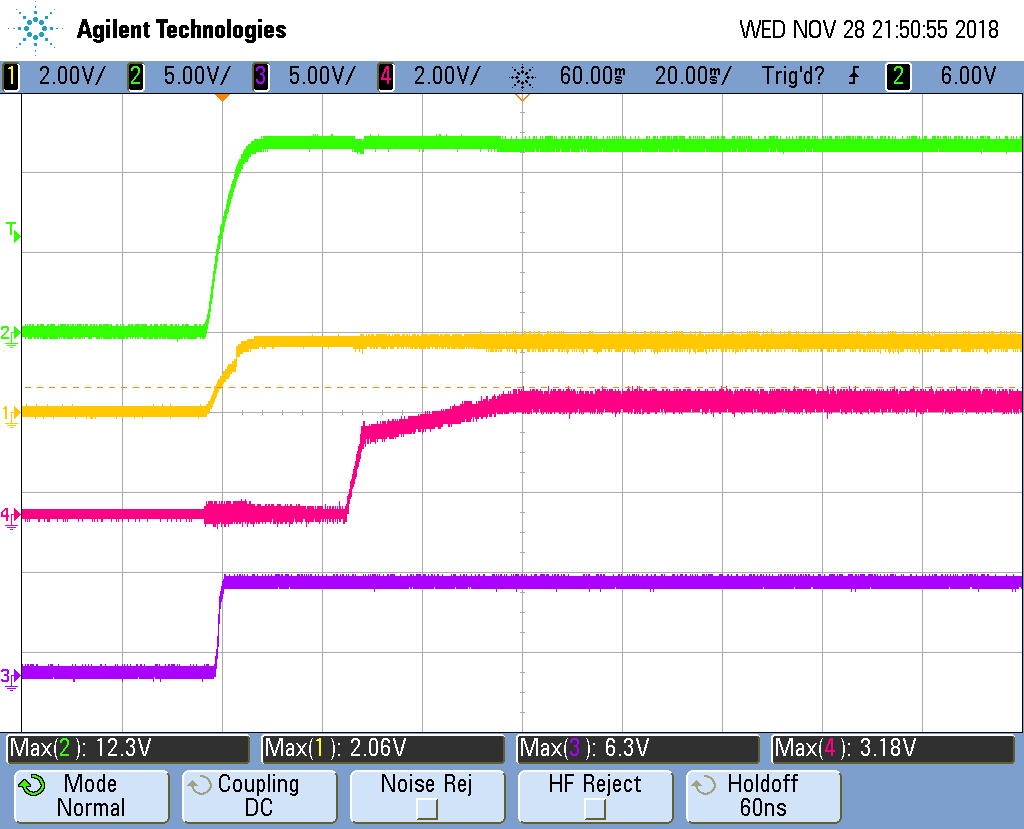

    您好 Sean、
    再次感谢您的快速回复。
    让我首先回答(2)和(3)
    一旦电路板处于非工作状态、它将保持非工作状态、使用220V 适配器或工作台直流电源不会产生任何不同。
    但是、启动时会有所不同、220V 适配器启动速度更快、工作台直流电源启动速度更慢。
    下面是220V 适配器、其电路板不工作
    绿色->输入电压(TP1)
    黄色-> UVLO
    紫色->中文
    红色-> PWM (1/2/3/4)
    下面是具有非工作板的工作台直流电源
    绿色->输入电压(TP1)
    黄色-> UVLO
    紫色->中文
    红色-> PWM (1/2/3/4)

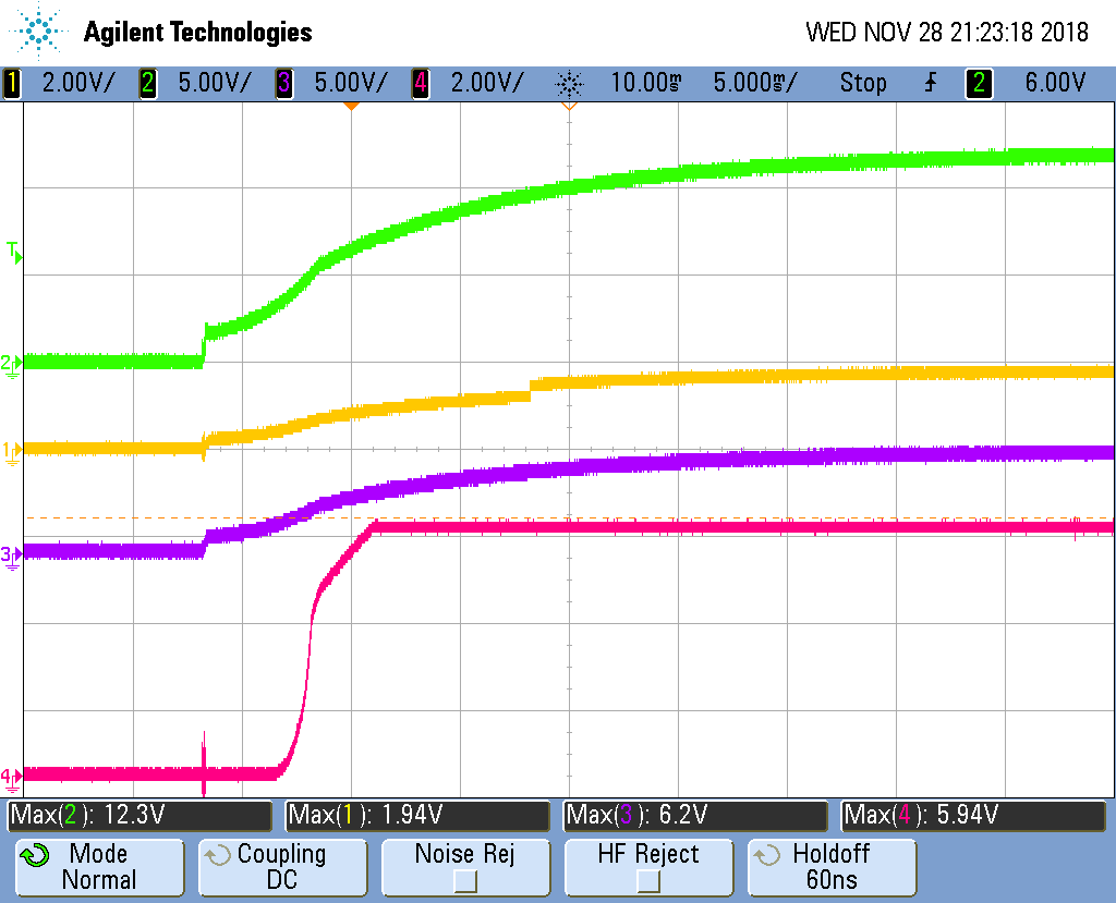

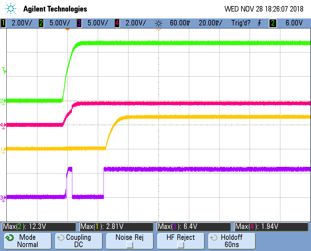

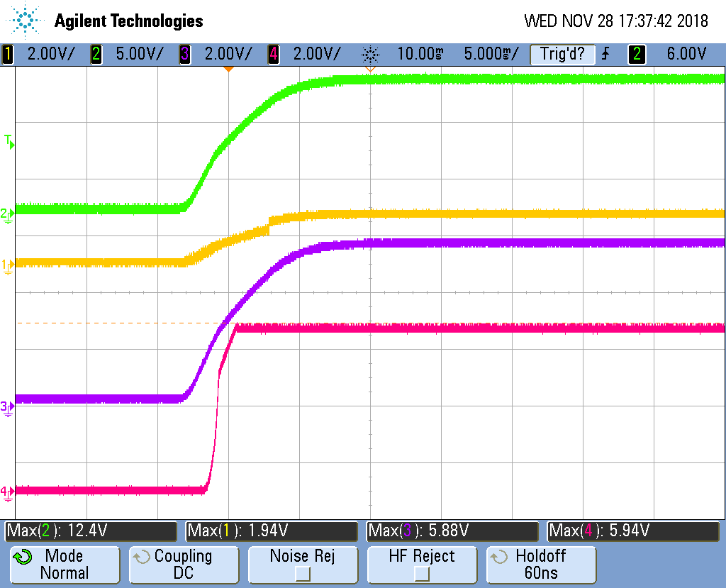

    参考(4)、比较"图20上电序列"、
    下面是220V 适配器、其电路板不工作
    绿色->输入电压(TP1)
    黄色-> Vref
    紫色->中文
    红色-> IFB4
    下面是220V 适配器、其电路板不工作
    绿色->输入电压(TP1)
    黄色-> Vref
    紫色->中文
    红色-> UVLO
    下面是220V 适配器、其电路板不工作
    绿色->输入电压(TP1)
    红色-> UVLO
    黄色-> Vref
    紫色->故障

    应答(1),
    似乎标记了故障、因此 TPS61196未启动、但仍具有不工作的电路板。
    我还不清楚哪种错误。
    但是、在220V 适配器的关断/导通测试期间产生的故障。
    是否存在与电容器衰减相关的最小关断/导通周期时间?
    我希望您能让我深入了解可能的故障是什么?

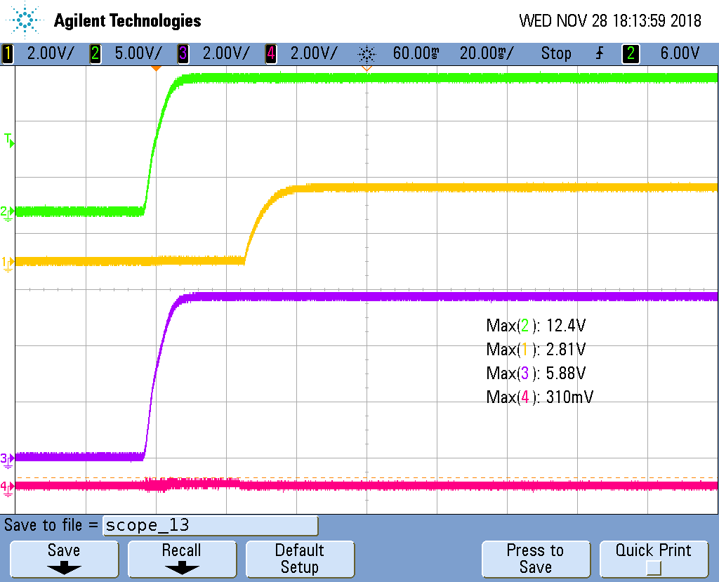

    下面是使用220V 适配器和工作板进行的测量。
    在每次测量之间、所有板载电容器都完全放电。
    绿色->输入电压(TP1)
    黄色-> UVLO
    红色-> Vref
    紫色->中文
    绿色->输入电压(TP1)
    黄色-> UVLO
    红色-> Vref
    紫色->故障
    绿色->输入电压(TP1)
    黄色-> UVLO
    红色-> Vref
    紫色-> PWM1
    绿色->输入电压(TP1)
    黄色-> UVLO
    红色-> Vref
    紫色-> IFB4
    您好 Ben、
    我可以通过很多波形来了解这种情况。 但我对您有一些建议:
    (1)对于无工作板、这意味着"IFBx"引脚没有用于"未使用通道检测"的输出电流、我猜"VDD"可能会有一些错误;
    (2)我建议您更换好电路板上的 IC、并确认它是否正常工作?
    (3)。 我建议您在不更改的情况下使用原始 EVM 板来测试是否再次发生? 谢谢。
    肖恩
