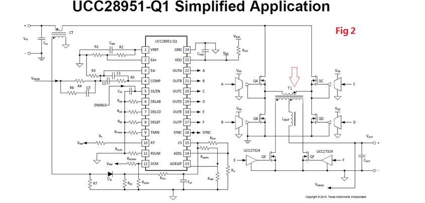

图1是 UCC28951数据表中的设计。 我的问题是像图2这样的设计是否正常? 期待 TI 的各位回答、谢谢!
    您好、user5784749
    图1正确、图2将不起作用、因为初级极性已更改、但次级同步整流器的极性未更改。 如果您使用整流器二极管而不是同步整流器、图2将起作用。
    请向我确认、您在德州仪器数据表中没有找到图2 -如果您找到了、请告诉我在哪里、我会得到更正。
    Colin

    图2只是从我的角度来看、而不是在 TI 数据表中。 感谢你的答复。
