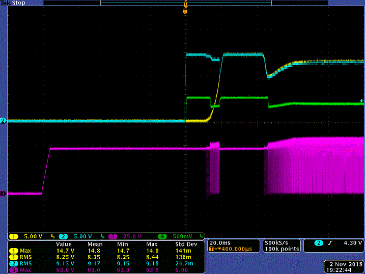

我的客户参考 PMP20878来设计 PoE 802.3bt PD 电路。
在 PMP20878电路中、它们更改了 L6直接连接、C46更改为22uF*2ea。
在上面的设置中、我看到了在上电时跳过脉冲的波形、如下所示。
[ Ch1 (黄色): TPS2373-VC 输入  Ch2 (蓝色): UCC2897A-VDD / Ch3 (粉色):Q16的 VDS / CH4 (绿色): UCC2897A-FB ]
因此、他们将 C46更改为10uF。
当它执行此操作时、不会出现在上电时跳过脉冲的事件。
Ch1 (黄色): TPS2373-VC 输入  /   Ch2 (蓝色): UCC2897A-VDD /  Ch3 (粉色):Q16的 VDS /  CH4 (绿色): UCC2897A-FB ]

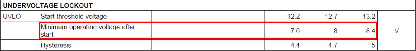

TPS2373的 VC-OUT 电压高于 UCC2897的8V 最小工作电压。
请说明其工作原理如上所述。

    L6是 UCC2897A 偏置电源上的滤波电感器、C46是辅助栅极驱动 FET 上的直流去耦电容器。
    我想您的意思是 L6未安装、C49的值从0.1uF 更改为两个22uF 电容器。
    发生这种情况时、启动波形会跳过脉冲。
    这是正确的吗?
    然后、C49的值(不是您写入的 C46)更改为10uF (同样、在未安装 L6的情况下)、并且启动顺畅。
    这是正确的吗?

    VDD 的绝对最大额定值为16.5V、看起来在该第一个示波器波形中已达到该限值。
    启动时、辅助绕组上的电压将对 C49进行峰值充电。 漏电感往往会在 C46上提供过压。
    L6将发挥作用来消除此尖峰、因此移除 L6不是一个好主意。 您可以使用小电阻器(小于100欧姆值)替代 L6
    降低 C49的值也有助于快速消散该峰值电压。
    因此、您可以选择添加小型 LC 或 RC 滤波器、减少辅助绕组上的泄漏或在电源上添加小型线性稳压器。
    这应该可以实现平稳启动

    该电路中的 VDD 最大电压为14.7V、IC 限制电压不会达到16.5V。
    此外、初始启动时的 Vdd 电压由 TPS2373-4 IC 的内部稳压器提供。
    启动后、它向变压器辅助电源供电。
    变压器辅助装置的电压约为12V。
    它们为 L6位置设计了22欧姆电阻。
    1.当 Vdd 高于 UCC2897的典型 UVLO 电压(8V)时、为什么跳过开关?
    2.当 C64将10uF 更改为44uF (22uF*2ea)时,为什么不会跳过开关?
    3.如果 UCC2897的 VDD 为16.4V,它是否会停止开关?

    您好、Charles、
    如果我  对事件的理解是准确的、那么您已经修改了仅 为 UCC2897A 提供偏置电源的电路部分
    在一个配置中存在问题、而在另一个配置中则没有问题。
    如果此评估结果准确、我的结论是电压不是 UCC2897A 所需的正确电平。
    但是、由于您尚未提供具有精确示波器图 的完整设计原理图、因此可能存在其他因素影响此测试结果。
    根据所提供的数据、我认为 VDD 输入上的电压存在问题、导致启动问题、您应该关注这一问题。

    我认为问题是 电流限制在 开启时跳闸。  由于 L6短接、因此没有任何限制为偏置电容充电的电流。  更改为更大的偏置电容会延长充电脉冲的持续时间并触发电流限制。  这可能有助于增加串联电阻器的值以限制电流、但这也会增加电阻器中的稳态功率耗散。  由于这是一个正向转换器、因此最好使用电感器 L6和与次级整流器/滤波器类似的第二个二极管。
