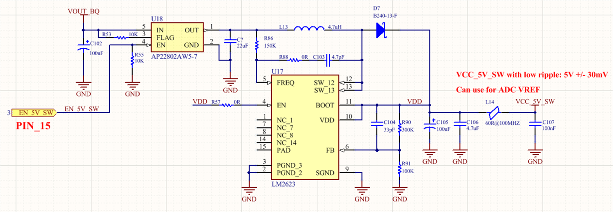

我刚刚使用 LM2623 (下图所示的原理图设计)设计了 PBC、但它现在不起作用、我找不到原因。
我已经检查了 PCB
1.VOUT_BQ = 4.1V
当我启用 EN_5V_SW = 3.3V、然后 U18 (AP22802AW5-7)进行预热且 U17没有 Vout 时、这意味着 VCC_5V_SW 大约为0V
任何人都可以找到  并为我提供有关此问题的解决方案
非常感谢您的支持
    您好、黄
    您是否已检查 U18输出电压和 SW 引脚电压? 因为如果一切都正确焊接而不损坏、SW 引脚电压应与 U18输出电压相同。 VCC_5V_SW 将比 U18输出电压低一小部分。

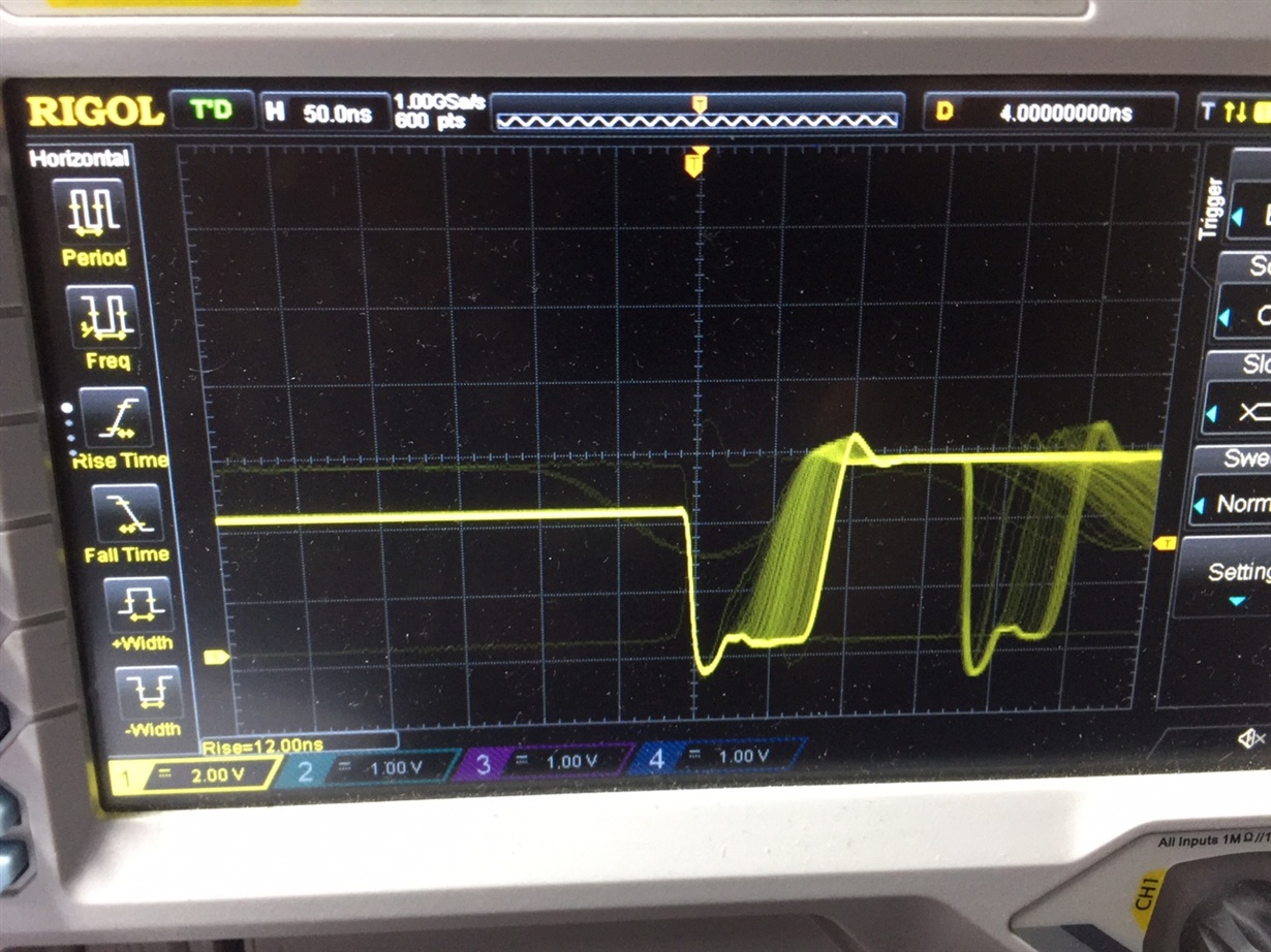

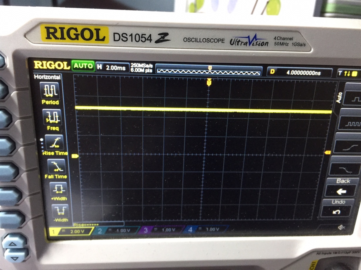

    我已经使用探头来测量二极管 D7的探头形式阳极和阴极(不使用 AP2208、因为当我添加 AP2208时、它没有波形、大约0V)波形、如下图所示:

    我 的意思是:  AP22802的引脚1 (OUT)与 LM2623的引脚12和13 (SW_12、SW_13)直接连接。 因此、当引脚 SW_12和 SW_13变为负->引脚分配的 AP22802 I 负。
    我认为这是我的问题的根本原因。
    能不能给我一个解决方案。
    谢谢、致以最诚挚的问候!
    您好、黄
    "AP22802的引脚1 (OUT)与 LM2623的引脚12和13 (SW_12、SW_13)直接连接。 因此、当引脚 SW_12和 SW_13变为负->引脚分配的 AP22802 I 负。"
    AP22802的引脚1和 LM2623的引脚12、13之间仍有电感器。 当 LM2623 MOSFET 导通时、SW 引脚电压变为零、电感器 L13上的电压为 Vin、然后电感器电流变为高电平。 当 LM2623 MOSFET 关断时、SW 引脚电压等于 Vo+Vdiode、电感器 L13上的电压为 Vin-Vo=Vdiode、即负值、然后电感器变为低电平。

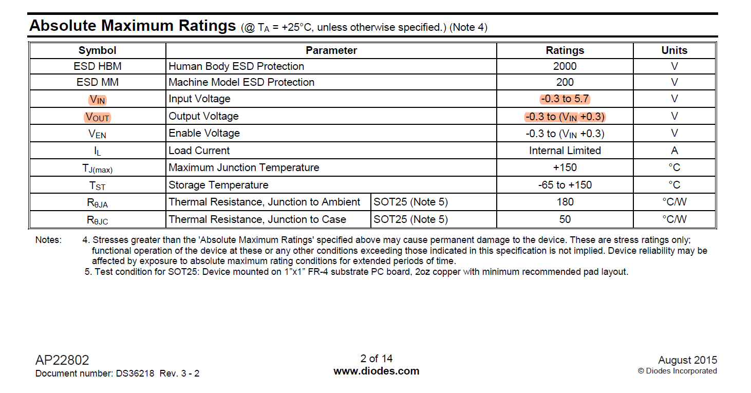

    我已查看数据表的 AP22802、并发现:
    在我的设计中、当 LM2623升压至5V 时、Vin Ap2208直接连接到 Vout_BQ (大约为4.2V)。 这意味着 Vout AP2208约为5V。
    但在数据表中、AP2208 Vout 的形式为-0.3至 Vin+0.3。 (实际输入电压= 4.2V、输出电压= 5V)。
    我认为这是根本原因、当 AP22802与 LM2623连接时、它们无法正常运行。 但是、当它们单独运行时 、它们正常运行。
    能不能给我提供用于我的安装的解决方案。
    谢谢、致以最诚挚的问候!
    您好、黄
    我想您误解了 LM2623的工作原理。 LM2623是一款输出电压高于输入电压的升压转换器。 如果整个电路正常工作、AP2208的输入电压将为4.2V、AP2208的 Vout 为4.2V (可能为4.1V)。 LM2623的输出电压为5V。 LM2623的 SW 引脚为0或5V。
