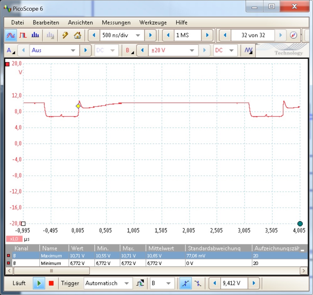

    这是自举二极管吗? 如果是、为什么引导轨仅为5.6V -您是否使用示波器探头探测了引导电容器以测量其差分电压?
    您好、Timothy、
    从 IC 引脚13 (SW)测得的 I 以引脚15 (引导)为基准
    从 GND 到引脚15的测量可为我提供6、7Vmin 和10、55Vmax
    尊敬的 Martin:
    波形看起来不正确、比利斯可能是因为 MOSFET 未完全导通。 或许可以考虑更换 IC。
