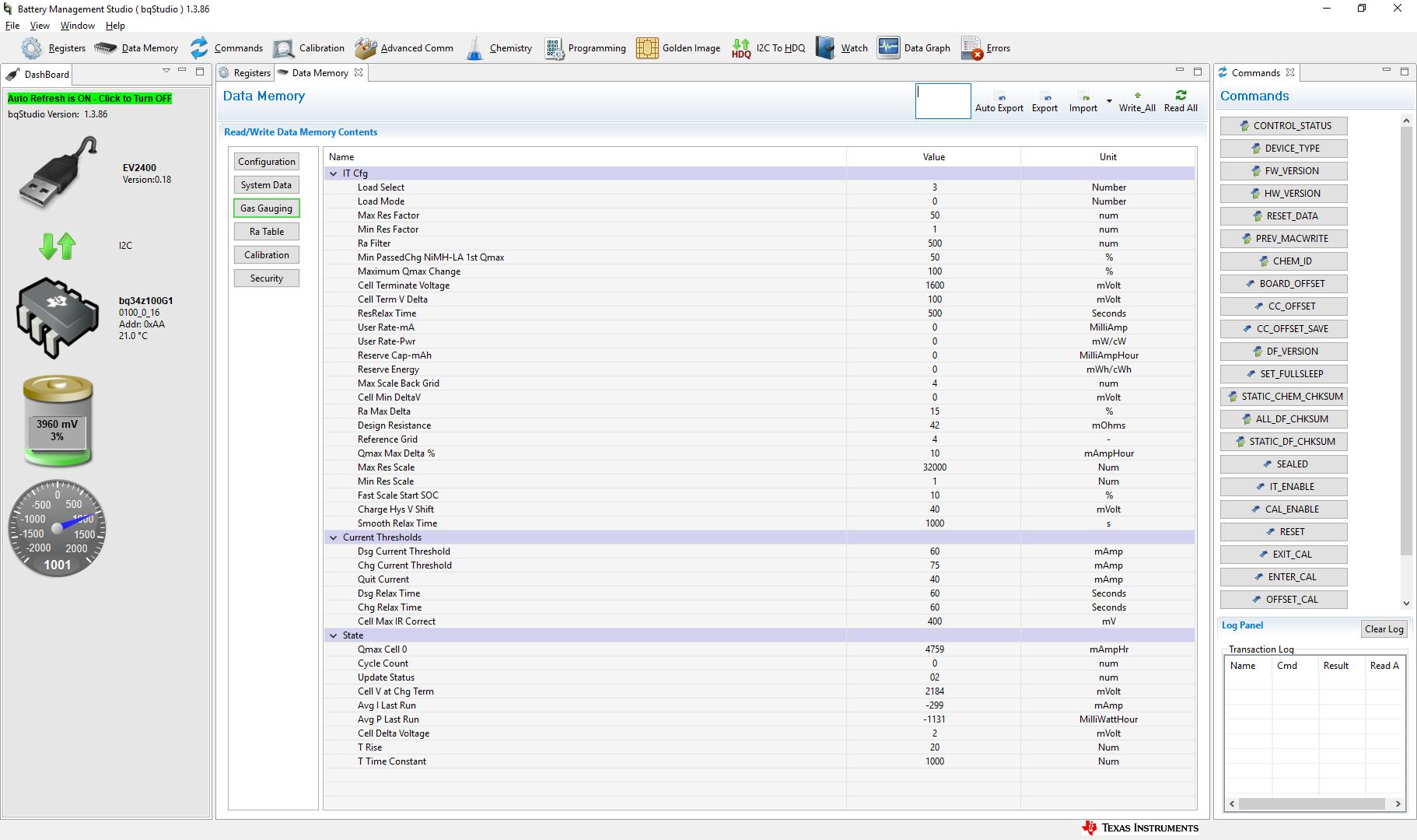

在该主题中、我们在配置 BQ34Z100-G1器件以分别与2S 铅酸电池5000mAh 配合使用方面获得了帮助。 现在、我们需要使用相同的配置、但这些电池会替换为更大的配置- 8000mAh。 我已加载旧配置并更改了:
  • 设计容量从5000到8000、
  • 从10000到16000的设计能源。
然后、我已将电池充满电。 问题在于设计容量仍然为4730mAh (请参阅下面的屏幕截图)。 现在、我将通过一个10欧姆电阻器对电池放电。
我还附上了 gg.csv 文件。 我在这里做错了什么?e2e.ti.com/.../enersys_5F00_e.gg.rar
我希望在这一问题上提供所有帮助。

    尊敬的 Lukasz:
    如果它们是相同的单元格、并且容量差异百分比在 Qmax 更新限制范围内、则是的、Qmax 将在学习周期完成后更新以反映您的新容量。
    对于此学习周期、请将最大 Qmax 变化参数设置为100%。 在学习周期完成后、该值可能会降低。
    Bryan Kahler

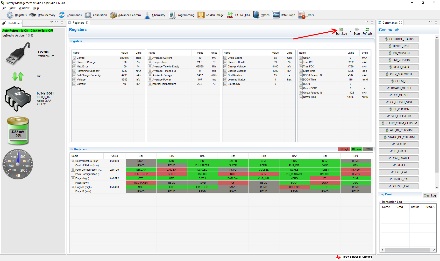

    您好、Bryan、

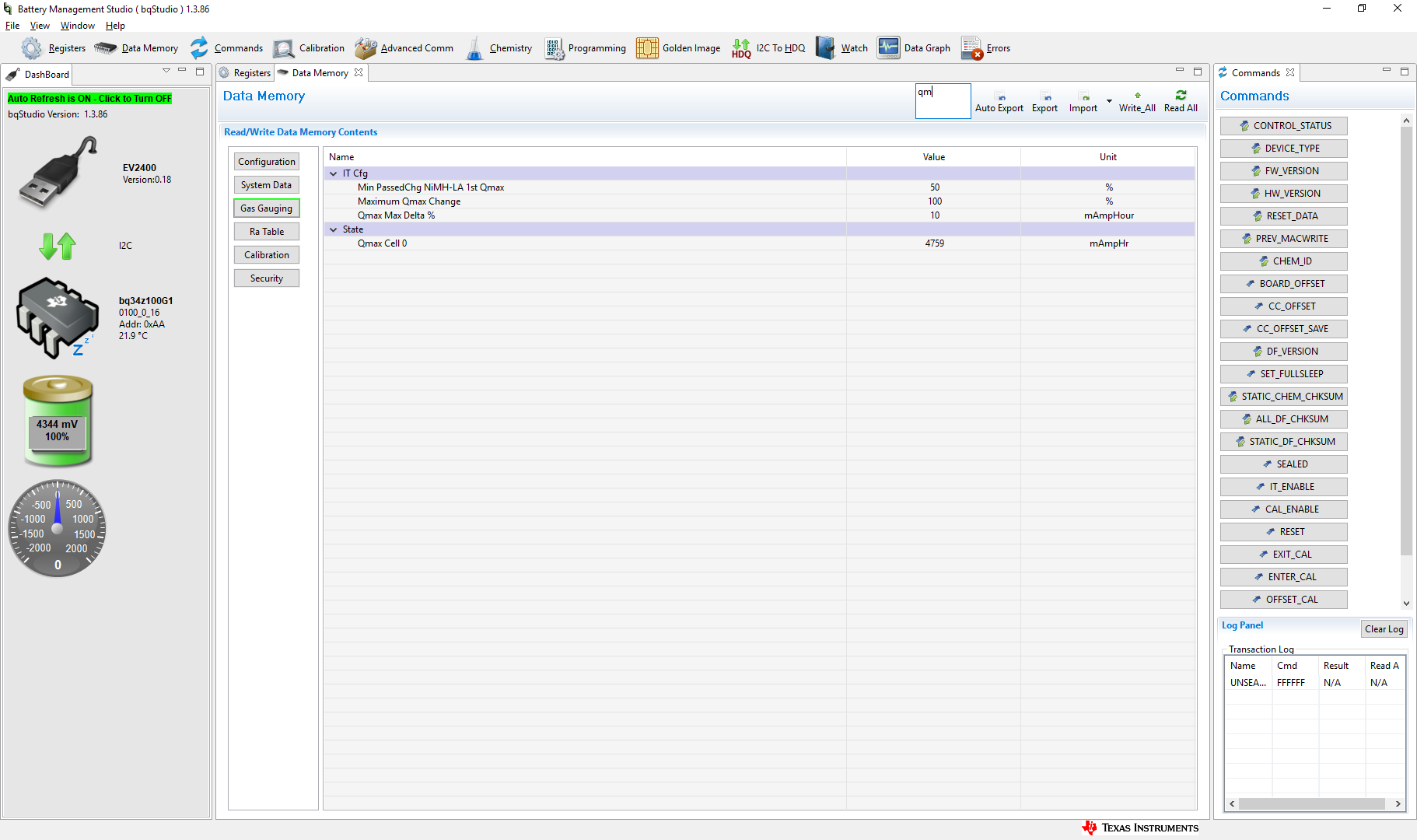

    今天我回到工作岗位,想放电周末充电的电池,并在这之前更换 Qmax。 问题是最大 Qmax 变化已设置为100:
    我现在将开始对电池放电、但我以前没有设置该值。 为什么它本身发生了变化? 我现在是否应该放电并希望 Qmax Cell 0将自身更改为大约8000mAh?
    尊敬的 Lukasz:
    100%是使用此监测计的 Qmax 的默认值、允许在监测计位于系统侧的情况下使用可拆卸电池。 建议是从默认值引入此值的情况。
    当电池组端时、通常会引入该值、以便丢弃可能导致 Qmax 发生错误大移位的错误读数。
    请运行充电和放电周期。 可能需要两次完全放电才能看到 Qmax 和 RA 表更新。

    您好 Bryan、
    今天、我打开了放电电池上的 Bq Studio 后、我注意到容量最终发生了变化!
    我现在正在为电池充电。 在导出文件进行生产之前、我是否还需要更改其他内容?
    尊敬的 Lukasz:
    请检查 RA 表以确认它们也已更新。

    您好 Bryan、

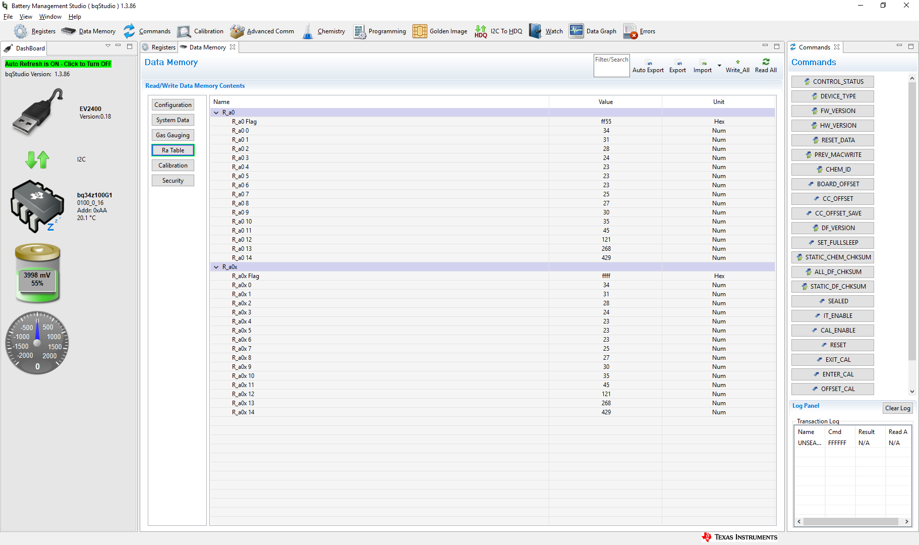

    电池现已充满电、具有正确的实际容量。 问题是 RA 值与之前编程的5000mAh 电池组中的值完全相同。
    这是旧包装:
    这是新的一个:
    这意味着什么?
    尊敬的 Lukasz:
    RA 表尚未更新。 如果另一个器件的 RA 标志也是 ff55和 FFFF、则 RA 表也没有更新到超过第一个器件的默认值。
    为了确保 RA 表更新、请设置更新状态= 0x04并执行学习周期。 由于这种化学物质是铅酸、因此需要完全放电2次。
    Bryan Kahler

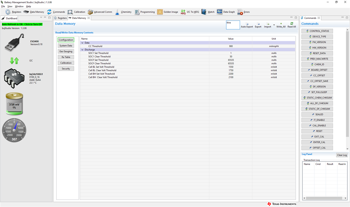

    我已经完成了2个完整的放电周期。 SoC 现在为0%。  问题是更新状态设置为4,而不是5或6。 RA 表也没有更新。  我应该怎么做?

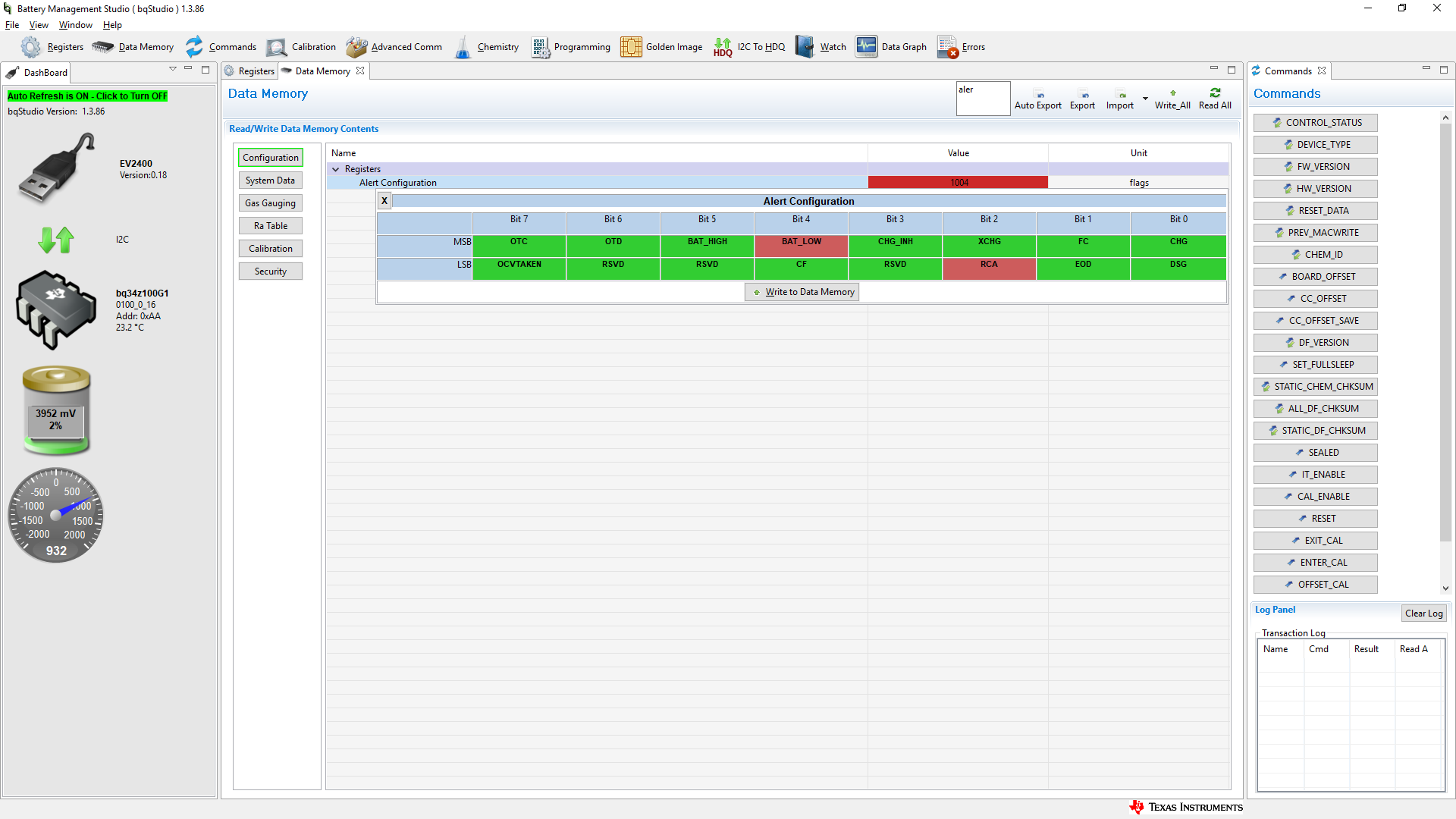

    此外、我的设计容量恢复到~4700mAh、已经达到~7800mAh (正确)。 我想知道、问题可能是在放电期间 SoC 不会一次降至0%。 它降至2%、ALERT 引脚断开了放电电阻器。 然后、我手动将其放电至0% 1天层。 此时、我设置以下值:
    在我的硬件配置中、#Alert 信号用于切断负载:
    因此、对于电流配置、我希望负载恰好在0% SoC 或3.1V 时断开。这对于学习周期是正确的吗?
    我需要补充的是、我无法真正关闭警报保护、因为我无法及时手动断开负载-这将是夜间、我在家、而不是办公室。 如果我不断开连接、并且没有#ALERT 配置、则电池将完全耗尽。
    尊敬的 Lukasz:
    电池在达到终止后将弹回。 该器件无需在放电时达到0%即可学习 Qmax。 对于铅酸、所需的 DOD 下降仅为50%。 请在测试之前、测试之后和测试日志之后发送 gg.csv 文件、以便我分析日志并提供建议。

    放电停止在1%、这意味着数据表中存在误差:
    并且我的 SOC1阈值设置为1、这意味着#ALERT 应该仅在达到0% SoC 后触发、而不是像达到1%时触发。 我是否理解正确?
    我希望我提供的所有文件都能有所帮助。 满电量寄存器仍然有故障。 请在您有时间的情况下尽快告诉我后续步骤。 谢谢你。

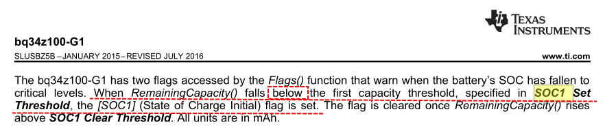

    尊敬的 Lukasz:
    抱歉、我的回复延迟-正确、SOC1参数的读数应小于或等于。
    更准确的措辞可在数据表的第16页上找到-- SOC1:达到充电状态阈值1。 置位时为 true。
    Bryan Kahler

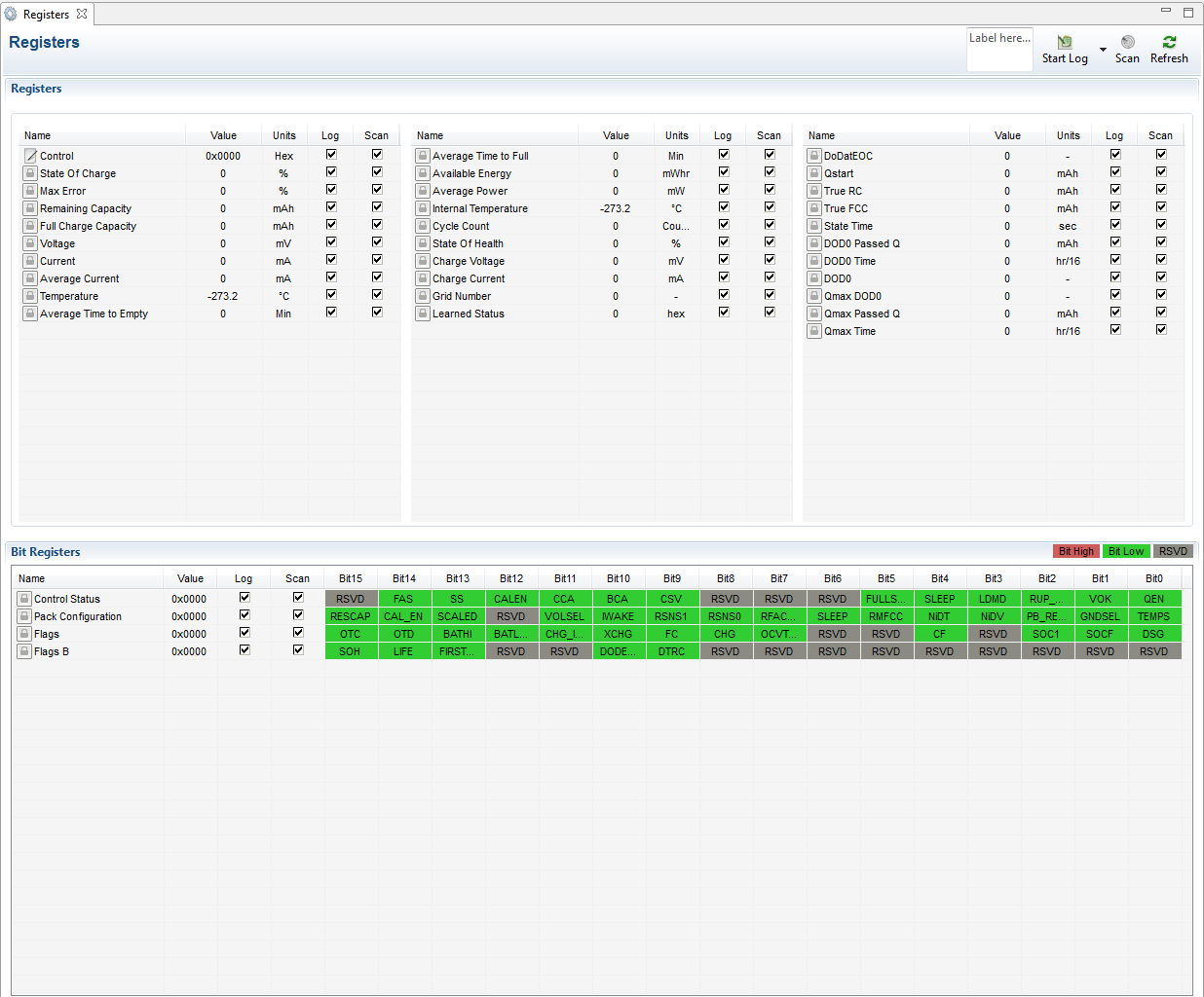

    您好 Bryan、感谢您的回答。 是的、使用您提到的校准方法对器件进行了校准。 我将在休息时记录器件、但您能告诉我您的意思是"启用所有列"吗? 在 Bq Studio 中、我只能看到一个日志按钮。
    此外、"Deadband (死区)"参数的确切名称是什么?

    尊敬的 Lukasz:
    感谢您提供更新的日志。  很高兴听到拆除外部集线器有助于解决 EV2300的连接问题。

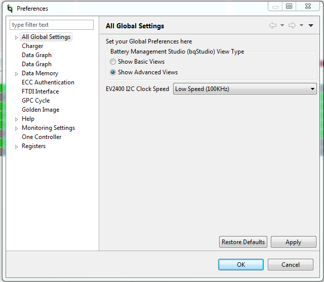

    要确保所有列均已记录、请执行以下步骤:
    1. 在窗口>首选项>所有全局设置中、选择高级视图、如下所示:
      这将使您能够在寄存器和位寄存器窗口中查看日志和扫描的复选框。  请确保选择了所有选项、如下所示:

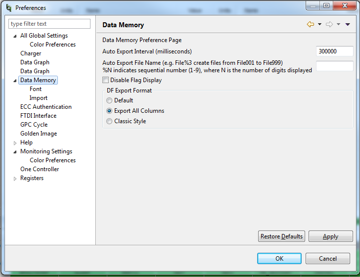

    2. 在窗口>首选项>数据存储器中、请选择导出所有列、以便在 gg.csv 文件中导出所有列
    Bryan Kahler

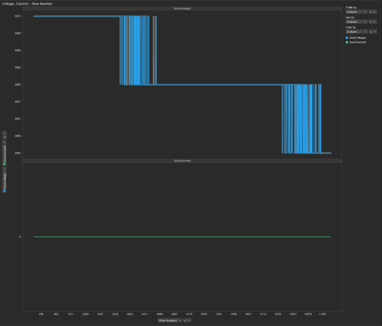

    尊敬的 Lukasz:
    您能否向我发送您整个学习周期的日志?  我在最后一个日志中看到的是一个处于0电流的电量监测计。  我已包含以下图片。  电压看起来会弹跳、但这是刻度(4mV 差)的影响。  此日志中报告的电压介于3866和3870mV 之间。 话虽如此、日志的格式非常出色、这次几乎没有通信错误。
