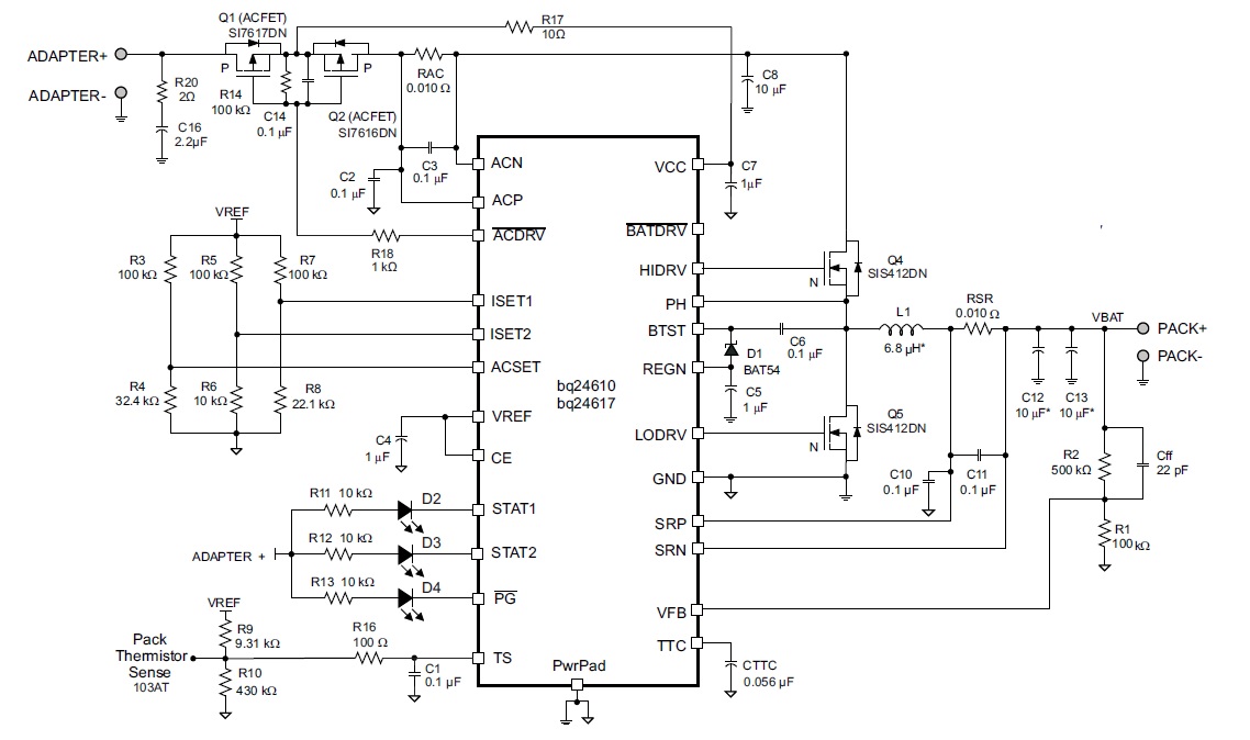

尊敬的 TI:
目前、我面临有关该充电器 IC 的问题。 当我的电池处于预充电状态时、VBAT 电压从8.5V 缓慢增加、直到达到9.3V。 但当 VBAT 达到9.4V 时、电压突然跳至12.6V。 我已经检查过 ISET1、ISET2、VREF、VFB、所有这些设置都提供了正确的参数。 我已经用新 IC 更换了电路板、但情况仍然相同。 TI 能否告知此问题的可能根本原因。 以下是我的情况:
V_adapter = 24V
V_CHARGE = 12.6V
V_lowvoltage = 9.4V
I_CHARGE = 2.6A
I_precharge = 0.3A
谢谢你。
法里兹
    Fariz、
    充电器输出与电池之间的连接电阻有多大? 两种状态下的充电电流是否正确(预充电= 260mA、CC = 2.6A)? 如果电阻非常大(例如、通过电流表)、则2.6A 充电电流可能会产生人为压降。
    尊敬的 Jeff:
    感谢您的建议。 我已经解决了这个问题。 实际上、它是由错误的 Iset1电阻器设置导致的。 但是、我对该充电器进行了一些仿真。 我的条件如下:
    V_CHARGE = 12.6V
    V_lowvoltage = 9.4V
    I_CHARGE = 3A
    我仿真电池以从充电器接收2.6A 电流。 充电从电池仿真器8.5V 开始、并持续增加。 但是、当电池仿真器达到9.4V 时、它会自动跳至12.6V。 为什么充电器不能遵循电池仿真器电压? 它是否涉及充电器充电电流(3A)和电池仿真器电流限制(2.6A)?
    谢谢你。
    法里兹
    弗朗茨
    这是预期的。 如果仿真器电流限制为2.6A、并且充电器在 CC 模式下推动3A、则仿真器电压将上升、直到达到充电器的 CV 模式电压。
