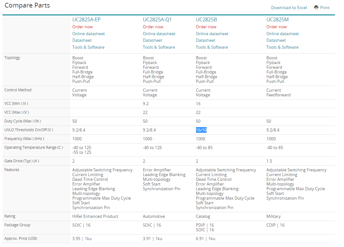

(1)在 UC2825中、Q1和 EP 级器件之间是否存在技术规格差异? 是否存在对 Q1和 EP 级进行比较的信息
(2)过去20年中、封装是否发生了变化?
(3)为什么占空比为50%、而在推挽配置下、占空比应为100%?

    您好 Richard、
    我只是注意到我没有回复您的帖子、但我记得写了回复、但从未发布过。
    EP 器件和 Q1器件之间的电气表中可能存在一些差异。 EP 团队可以更改限制、以应对不同环境条件造成的变化。
    我已要求 EP BU 帮助您解答有关封装历史记录的问题。

    以下是一些文档: www.ti.com/.../technical-documents.html
    讨论增强型产品(-EP)流程和器件。
    除了这些流量差异外、这两个器件之间的唯一差异是温度扩展。 并非所有 EP 与 Q1与标准目录器件都是如此。

    但是、在读取了一位之后、我无法理解热关断行为、因为热关断行为似乎 在来自 Q1和 EP 的 UC2825A 中具有未记录的功能。 这是一个我想谈的具体问题。 即、他们是否在裸片级修改了电路?
     关于温度扩展、您有具体的答案吗?
    展望与未来项目相关的未来、是否有数字电源解决方案可替代在125C 和150C 下工作的 UC2825A (用于推挽)?

    您答对了、我在 Q1或 EP 数据表中找不到任何关于热关断功能的参考、我问设计团队该器件中是否有执行此功能的功能。
    我认为、温度扩展件 Wade 指的是电气特性所涵盖的极端工作范围。 我希望 EP 器件和 Q1器件之间在不同的部分基础上可能存在一些差异。
    从 HVP 产品线的角度来看、没有等效的数字解决方案可在125C 至150C 的温度下工作以替代 UC2825A。
    对于新版本的 UC2825A、更高的工作温度是否是主要考虑因素?

    商用、Q1和 EP 器件之间的热关断不应有任何变化。
    如果您在 UC2825A 上看到165热关断、则可能会影响 Q1/EP 器件。
