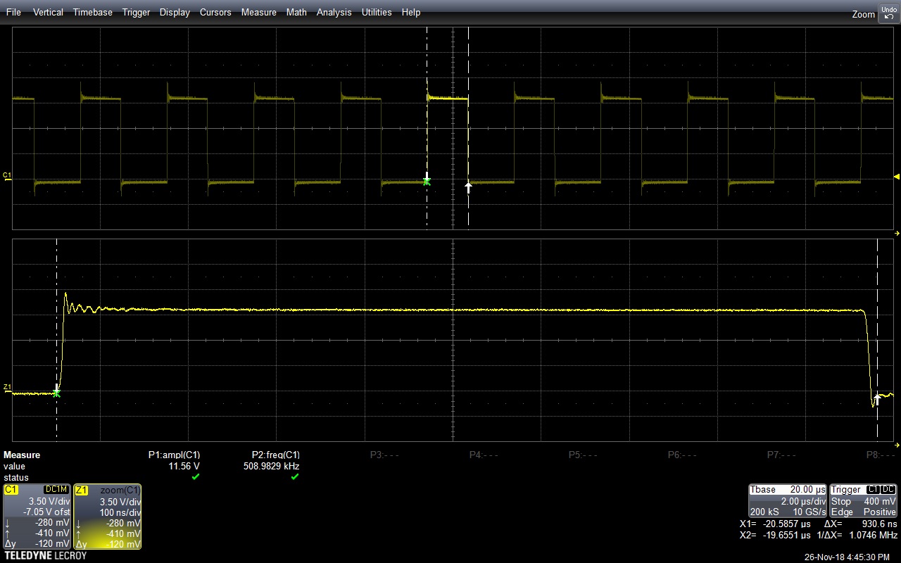

    转换器规格。 是:
    VIN = 12V
    Vout = 5V
    频率选择= 500kHz
    计算值的影响
    CF = 33uF
    CD= 47uF
    LF = 10 μ H
    请检查我们选择的滤波器的值是否正常。
    CF = 47uF
    CD= 47uF
    LF = 10 μ H

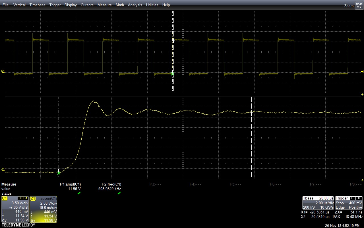

    在 SW 引脚中也会出现一些振荡
    查找附加的图像

    大家好、Mohit、
    您选择的筛选器值看起来正常。
    希望这对您有所帮助?
