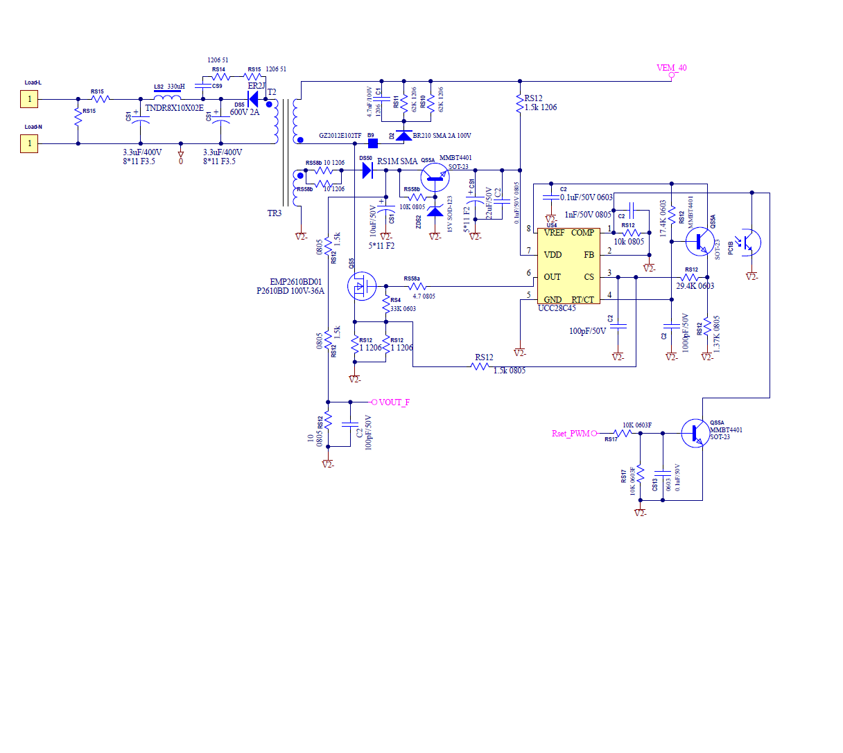

    你(们)好
    我们当前的解决方案是 LM3478 + UCC28C45。
    第一级 LM3478升压至40V、第二 级使用 UCC28C45。 当前的草稿原理图设计如下所示。
    FB 直接接地、然后次级反馈由光耦合器拉 COMP 开路保护。
    此外、RSET_PWM 假设输出的占空比通过三极管改变、通过 MCU 提供的5V 恒定电压和可变脉宽来调整 COMP 电势。
    您是否会看到该原则以及外设需要纠正的问题?  或推荐更合适的参考设计。
    谢谢你
    Jerry
    您好、Jerry、
    我认为这似乎是一个好方法。 我假设光耦合器二极管位于次级侧、具有 TL431和一些补偿组件?
    Peter

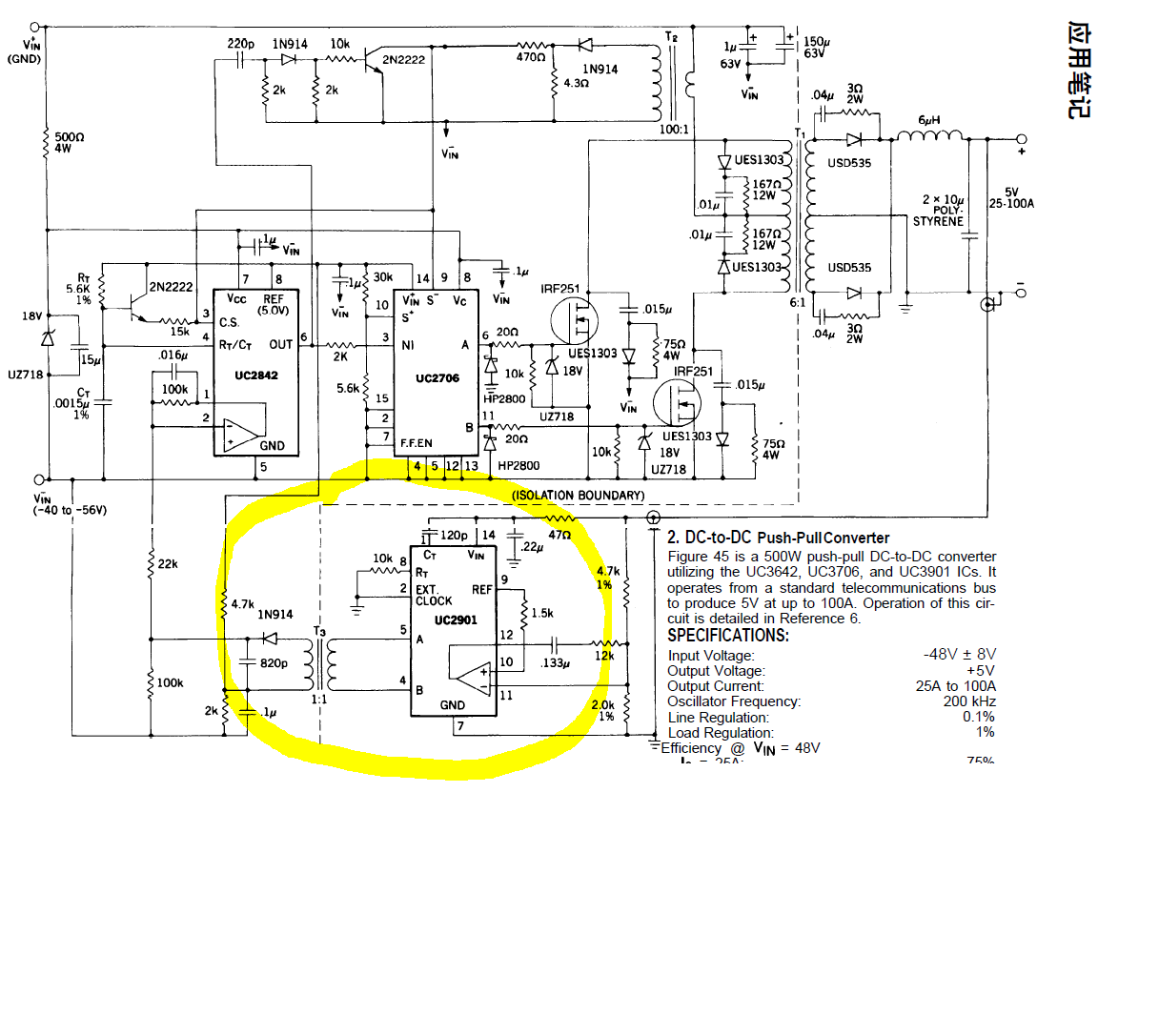

    尊敬的 Peter:
    反馈电路、我想使用 UC2901和变压器、而不是 TL431和光电耦合器。
    UC2901电路与下面的黄色圆圈类似。
    是否更好?
    Jerry
    您好、Jerry、
    这是一个较旧的部分、我担心支持团队对此器件没有任何经验。
    如果您遵循标准电路实现、您应该可以。
    Peter
