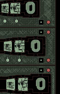

我的客户正在开发智能环、这是一种环形医疗保健服务。
由于它是一种低功耗产品、因此已确认 Rx 的绕组值是任意设计的 PCB 图案。
 已确认 Vrect 电压最初为7V。 此后、确认输出电压为5V 或更高、但根本不输出 Vout 电压。
开关的导通时间似乎非常短。
 经确认、初始启动所需的电压为7V。
PCB 设计是否存在问题或类似问题? 请告诉我您需要检查什么。
    原理图看起来不错、但需要检查的是:
    1) 检查线圈调优- C54/C58/C59总计76nF 这对于33uH 线圈有效、并且 PCB 线圈通常较低。
    2) FOD 车削--交换 R38/R39值,R39 (FOD)的较高值将增加 FOD 计算的裕度并防止出现问题。
    3) 删除 R37 --此时不需要。
    4) 您能否在 RECT 引脚上发送波形的示波器捕获
