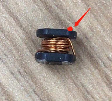

12V 至3.3V DCDC 的输出纹波尺寸与电感方向相关、并且来自电感带点(正极点)的电流流入比反向流入的电流小20-30mvp-p。
正极点是指点的一侧、与 SW 连接、其中电流流入、即移动点、而另一侧与3.3V 输出相连、即静态点。

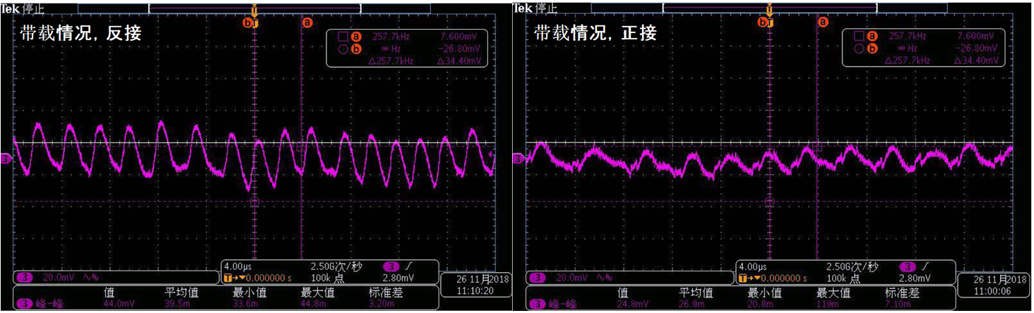

当同一电路板上的直流/直流方向为正时:
直流/直流电感方向相反:

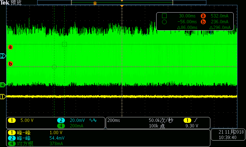

测量电流:最大380mA 动态负载:

    与波形相比、没有明显的差异。 我认为输出电压纹波大约为20mV、波形上的开关噪声太大、请将 示波器带宽设置为20MHz。

    对于内容中显示的这种电感器、其 EMI 辐射非常大。 您知道 EMI 辐射会根据电流方向具有方向、发射强度在不同方向上是不同的。
    我怀疑电感器在布局中靠近 FB 走线/FB 引脚、因此 EMI 发射会因 EMI 发射强度而影响 FB 信号。

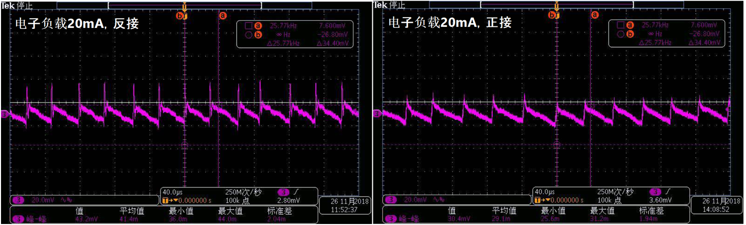

    感谢您的回复。 下面是更清晰的波形。
    负载为 EMMC (左 侧为负;右侧为正):
    当使用  提供的20mA 电子负载时(左侧 为负;右侧为正):
    当使用  提供的300mA 电子负载时(左侧 为负;右侧为正):
    当使用  提供的1A 电子负载时(左侧 为负;右侧为正):
    如图所示、 负 纹波远大于 正。 您对原因有什么想法吗? 非常感谢您的帮助!

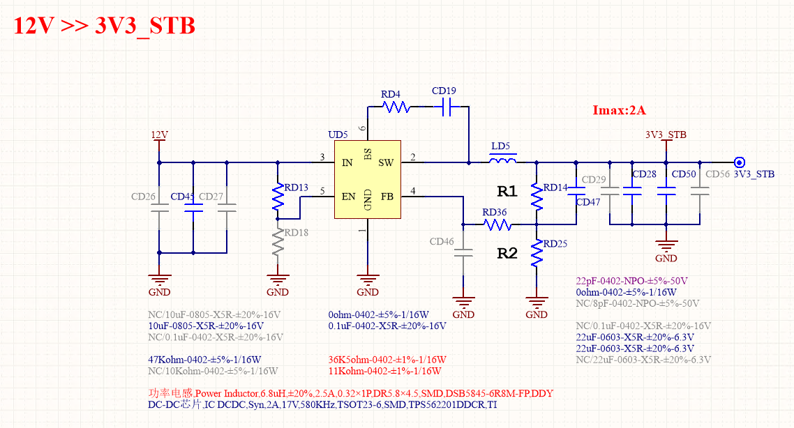

    正如 Jason 所说、该电感器的 EMI 很差、可能会影响输出纹波。 您能否共享原理图和布局以检查是否存在任何问题?

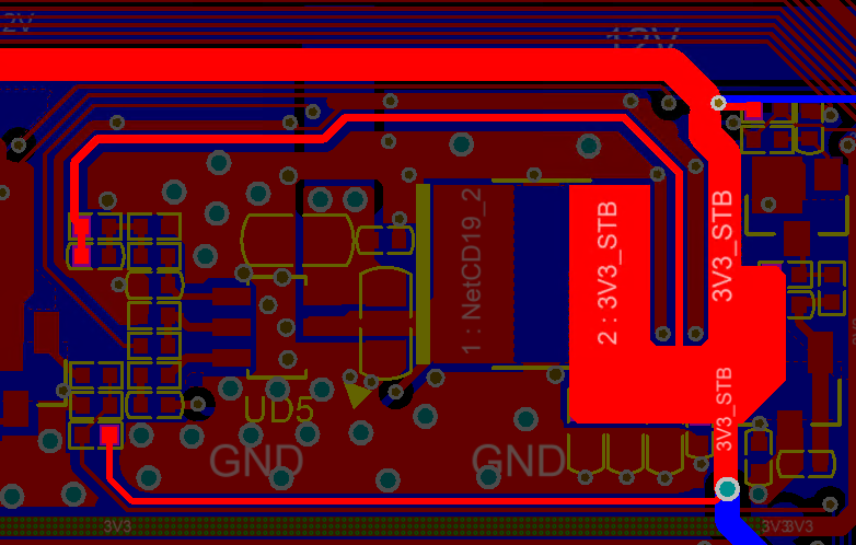

    感谢您的回复! 这是 原理 图和 PCB 布局。
    您认为电感和 FB 引脚(4号引脚)之间的距离是否足够?  再次感谢您的帮助!

    SCH 和布局遵循:
    尊敬的 Amelie:
    输出电容为22uF/6.3V/0603、3.3V 时的实际值为9.3uF、最好选择1206/1210电容。
    电感器靠近 FB 走线、很容易受到电感器的影响。 您可以更改更好的电感器以查看任何改进。
