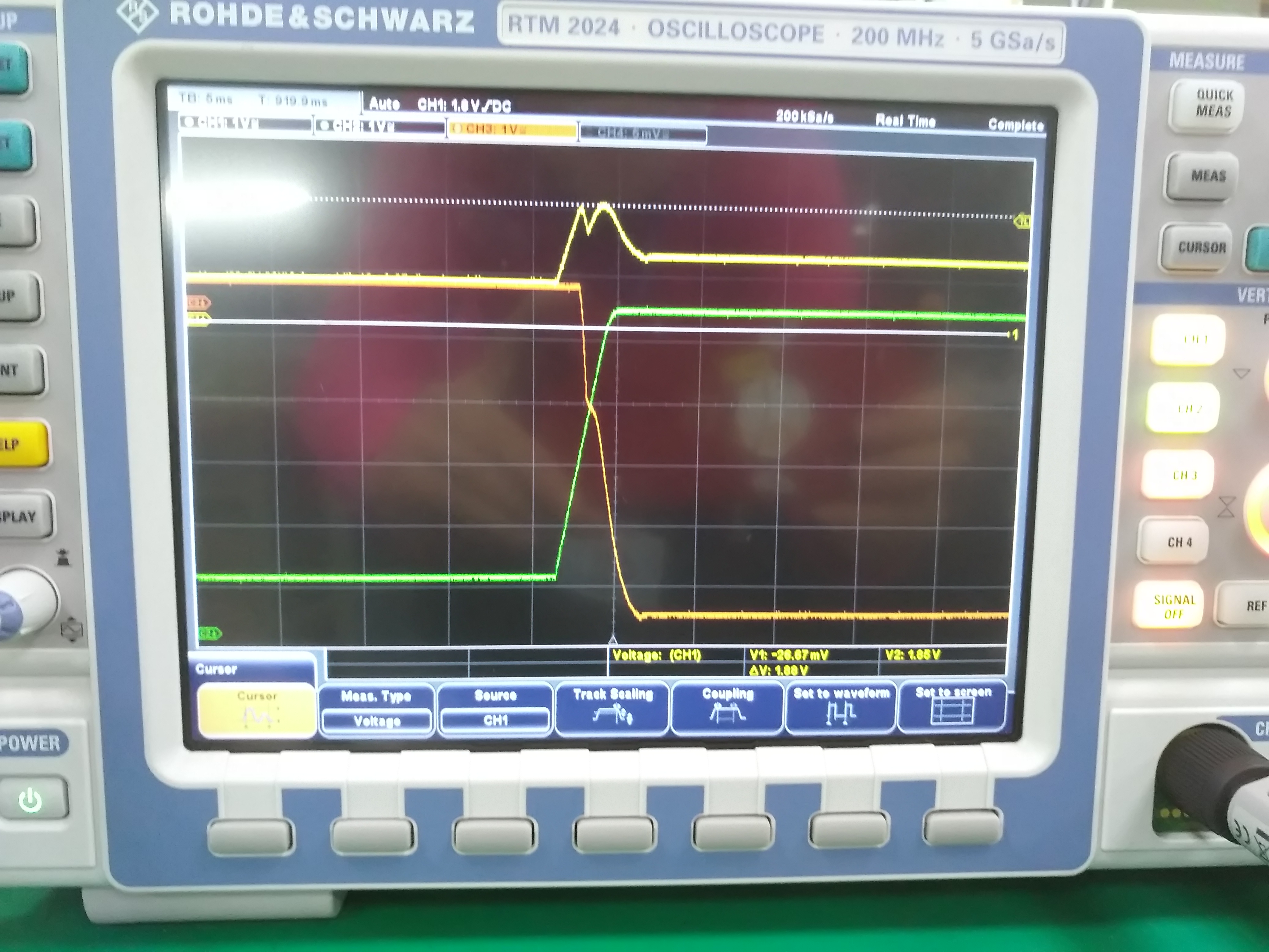

[参考译文] TPS2492:OV 信号的滤波时间有多长、我发现我们的样本中的 ov 信号大于1.35V、请参阅黄色曲线中的、但有些未受到保护。

    当 OV 阈值超过1.35V (典型值)时、栅极将被拉低。 最大阈值为1.39V。 OV 故障清除后、栅极将立即释放。
    您能否向我发送输入电压、输出电压、栅极电压、OV 引脚电压的测试波形
    Rakesh
    谢谢! 在上图中、OV 信号约为1.8V、但在数据表中、我发现、如果 OV、它将被锁定、在第13页的"可调节欠压和过压锁定"中、但您说过、一旦 ov 故障被清除、栅极将被释放? 是用于 TPS2492还是 TPS2493? 因为 TPS2492已锁存、TPS2493将重试。

    TPS2492和 TPS2493型号的 OV 响应相同。 对于这两种型号、OV 故障清除后将立即释放栅极。
    CH1、CH2、CH3与您的测试波形对应的是什么? 此测试期间的负载是多少?
